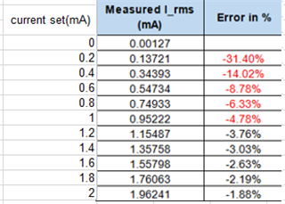

客户在其主板上使用了LP5523和LP5521。 他们想知道我们是否有任何IO准确性数据,这些数据的电流较小和/或不同的Vdd可以共享? 其Vdd由3-4.2V单节电池提供,电流可能低于2mA。
他们使用准确的电流测量设备在LP5523和LP5521上进行验证。 LP5523在<2mA条件下似乎仍然准确。 但是,LP5521的准确度在降低电流时越来越差。
以下是一个在1C红色电流输出结果上使用3.7Vdd进行测量的示例。

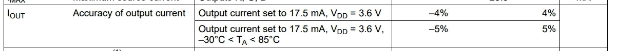

仅限LP5521 DS规格Vdd=3.6V,IO=17.5mA条件
请帮助澄清结果是否符合我们的期望。

    您好,Allan:
    我们没有<2mA小电流输出条件的准确度数据。 通常,随着Iout变小,准确度会下降。 您能否再次与我们的客户确认:
    • 如果可以调节蓄电池仪表侧并确保更大的电流
    • 如果<1mA Iout能够以所需亮度点亮LED

    您好,Aaron,
    电流<1mA仍可点亮客户LED。 到目前为止,系统没有问题,但他们更喜欢不调节较大的电流,以考虑电池电源的低功率问题。
    我们的要求是,如果他们的测量结果符合我们的技术指标预期,他们希望与我们澄清准确性。
    1. LP5521: 如果我们没有小于2mA的精度数据,我们是否有2mA至17.5mA之间的客户应用精度数据可共享?
    2.LP5523:17.5mA时的精确度为+/- 4 % ,如DS中所示。 与上述类似的问题,除了17.5 mA之外,我们是否还可以共享任何其他精度数据?

    您好,Allan:
    对于LP5521和LP5523,我们没有针对所有输出电流条件的额外精度数据,而不是DS上提供的数据。
    但是,在较大的输出条件(>2mA)下,电流精度会更好。
