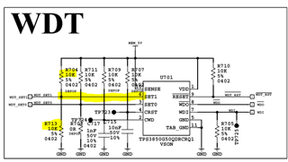

我有关于TPS3850Q1的问题,问题说明如下:
目前,当客户加载程序时,软件不断报告错误。 断开WDO和MCU的复位引脚后,即可完成加载过程。 使用旧原理图,客户可以正常加载程序:
e2e.ti.com/.../WDT_5F00_OLD.pdf
新原理图显示在WDT_NEW中。
e2e.ti.com/.../WDT_5F00_NEW.pdf
为了满足静态电流的要求,R707采用了去电,SET1引脚从上拉改为下拉。 此更改是否会影响编程或导致加载程序问题?
[支持需求]:
请帮助检查新原理图并确认新原理图是否会导致加载程序问题?
    您好,Zirui:
    感谢您的提问,从新原理图中,我看到SET1配有分压器,而不仅仅是上拉或下拉。
    他们是否可以尝试拆除R704或用0欧姆电阻器替换它。
    杰西
    您好,Jesse:
    我认为客户已经对R704进行了描述,因为在其原理图中R704附近有一个'ePOP'符号。 由于确认非常紧急,请帮助您确认新原理图是否正常?
    此外,我在此澄清问题:
    使用新原理图的客户,如果R712为0r,在将程序加载到MCU时出现问题,MCU将报告加载程序错误。 然后断开0r电阻(R712)以尝试,MCU可以成功加载程序。
    我在数据表中看到WDO引脚需要一个上拉电阻,如果我们使用0r电阻,看门狗输出(WDO)会如何,因为我们使用SET0=1和SET1=0禁用看门狗? 此外,您还会看到,在示意图中,客户刚刚有一个用于连接WDO的上拉电阻10Kohms (R706)。 我认为它符合数据表中WDO的要求。 此外,他们还尝试断开R714,如果仍使用R712 0hom,加载程序将无法正常工作。 R712出现编程问题。 现在我不知道为什么在删除R712之后可以加载程序,或者我是否怀疑3850重置MCU?  我不确定原理图中是否存在其他问题,所以我想询问一下还有什么可能。 客户目前可能财力有限,无法快速测量WDO的输出状态。 顺便说一下,我想问WDO输出应该处于这样的状态的逻辑级别是什么? 因此,我需要您确认在SET0=1和SET1=0时WDO引脚是否仍需要添加上拉电阻? 谢谢!
    您好,Zirui:
    WDO没有内部上拉功能,因此即使禁用WD,它也将处于逻辑零。 当连接R712电阻器重置MCU时,PTA5被拉低。
    杰西
