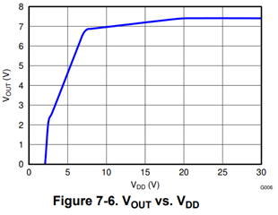

请告诉我VOUT1最大值是多少? (下面是数据表片段。)
谢谢,Keith
    您好,Keith:
    下面的数据表图显示,在VDD较高时,最大值约为7.5V。 在高温条件下,它可能会升高几毫伏。
