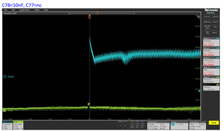

大家好,
我们测试接通响应”,最小负载放大,输出电压(Ch2)明显过冲,电压为环。
您能否指导我们如何解决此问题? 谢谢!
添加了前馈电盖1nF后,波形如下所示,
非常感谢,
Jimmy
    你好
    请提供您的应用原理图以及输入,输出和负载参数。
    您好,Frank,
    请参阅下面的
    VIN:48V
    输出电压:3.3V
    负载:无负载条件
    非常感谢,
    Jimmy
    你好
    拆下C77并再次测试。  我认为您不需要一个具有III类反馈的馈电电容器。
    此外,尝试降低C78的值。
    您好,Frank,
    我们尝试使用此方法, C78=10nF,C77=NC
    波形如下所示,
    非常感谢,
    Jimmy
    你好
    在这种情况下,我会调整前馈电容器以提供最佳响应。
    您好,Frank,
    我们已尽力 调整前馈电容器,请参阅第一个答案。
    您能给我们一个参数 来调整正向电容器吗?
    非常感谢,
    Jimmy

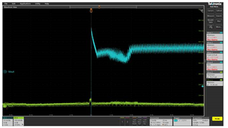

    您好,Jimmy:
    没有特定的参数来调整馈电电容器。 它的主要用途是传递交流信号和阻止直流信号,因此它充当简单的旁路电容器。
    您能否澄清添加了1nF旁路电容器的波形有什么问题?
    Andrew
    您好,Andrew,
    我们感谢您的大力支持!
    添加了前馈电盖1nF后,波形如下所示,
    你对此有什么建议吗? 谢谢!
    您好,Jimmy:
    该波形看起来正常。
    Andrew
    您好,Andrew,
    所以这个波形是吱吱作响的? 对吧?
    非常感谢,
    Jimmy
    你好,Jimmy
    基于输出电压为3.3V这一事实,我认为第二个图像中的峰值不是那么大。 应该没问题。 在我看来,暗绿色信号是导致小峰值的原因,但它不应影响电路的任何功能。
    Andrew
