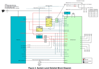

您好,
我的客户希望设计一个支持功能安全的AWR1843系统。 他们查看了应用手册 slvaeo0.pdf,发现有系统级详细方框图。
他们认为结构图是为支持功能安全而设计的。 他们想知道当TPS6.5313万或TPS6.5653万欠压或过压时,该系统将执行什么操作。
 发生欠压或过压时:
 从TPS6.5313万的数据表中,我们知道PMIC将禁用问题输出通道,并且可以发送信号 以重置主系统MCU或DSP。
 根据TPS6.5653万的数据表,外部处理器可以 由nINT引脚中断。
在这种情况下,AW1843可能无法正常工作,因为某些电源导轨异常。
客户认为在这种情况下,系统电源应自行重置或重新启动,但他们在结构图中看不到这种设计。 请您帮忙吗?
我的建议是使用TPS6.5131万的看门狗信号触发外部电路来重置整个系统。 但客户希望您建议您在这种情况下设计的系统将执行什么操作?

    您好,Chris
    TPS6.5313万-Q1外部/通用电压监控器正在监控用于UV/OV的TPS656.5653万-Q1 1.8V轨,如果检测到UV/OV,TPS6.5313万-Q1将重置AWR1843。 TPS656.5653万-Q1 1V轨由AWR1843 ADC自身监控,如果在此轨上检测到UV/OV,AWR1843将使系统处于安全状态。 AWR1843内部ADC由1.8V轨提供,因此独立于1V轨,因此此类监控是正常的。 此外,TPS656.5653万-Q1重置引脚或nINT引脚不用于此安全概念,这是可以接受的。

    Murthy,
    感谢您的回复!
    您是否愿意提供有关"AWR1843将使系统处于安全状态"的更多详细信息? AWR1843将执行什么操作? 停止雷达处理并通过CAN接口将错误信息发送至车辆?

    您好Chris,
    您对CAN错误消息的理解正确。 1V导轨主要用于RF传输/接收功能,即使没有1V电源,AWR18xx仍可运行(当然没有RF传输/接收功能),它可以通过CAN接口提供错误信息并通知中央ECU。 从安全角度来看,1.8V,1.2V和3.3V导轨更为重要。

    Murthy,
    我检查 了TPS6.5313万数据表中的EXT_VMON1_CFG和EXT_VMON2_CFG寄存器信息,我发现设备对监视器故障检测的响应是转至安全状态或重置状态。 设备是否会在重置状态下重置AWR1843?
    如果在重置AWR1843后,1.8V输出电压仍因PMIC/电源芯片问题或 外部电源输入问题而异常,您应该如何考虑系统的安全功能?

    您好Chris,
    当您将EXT_VMON1配置为在检测到UV/OV时生成重置时,将断言NRES以重置AWR,PMIC错误计数器将递增。 如果1.8V电压轨仍有问题,则PMIC再次检测到此错误,错误计数器将再次递增,并确认NRES。 此操作将一直重复,直到PMIC错误计数器达到其阈值(可通过软件配置),PMIC变为OFF (关闭)状态,所有PMIC输出均已打开,ECU处于安全状态/ OFF (关闭)状态。
