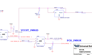

作为所附的原理图和测量,我们使用TI TLV809K33DBZR来延迟PCH_SYSPWROK的断言。
通常,电路工作正常,但有时不工作。当VCCST_PWRGD可以高于3V进入TLV809K33DBZR的PIN2时,来自TLV809K33DBZR引脚3的PCH_SYSPWROK可能卡在0V。
您能否帮助我们了解IC当时工作异常的原因? 我们发现不同的日期代码段有不同的结果。
在我们的开发板上没有发现具有较早日期代码的部件的问题,但在我们的批量生产板上发现具有新日期代码的部件的故障。
我们还将 批量生产板上使用的部件安装到另一个具有相同电路的TLV809K33DBZR产品板上 ,但未发现任何问题。 这是因为差分印刷电路板布局还是电源设计?

    感谢您的提问,从您提供的示意图来看,我假设U343是TLV809。 另外,我看不出TLV809的Vdd与 VCCST_PWRGD有何不同的电压,因为它们位于同一节点上。 因此,从原理图上看,您应该没问题。 您能告诉我当问题发生时主板发生了什么情况,导致故障的事件吗? 此外,您是否能够从故障状态恢复? 如果是,您要采取哪些步骤来清除故障状态?

    是的,U343是TLV809。 TLV809是其中一种替代方案。 问题仅与 某些日期代码TLV809有关。 其他备选方案没有问题。
    抱歉,有些打字错误。 请参见以下更正。
    通常,电路工作正常,但有时不工作。当VCCST_PWRGD的电压高于3V进入TLV809K33DBZR的引脚3时,来自TLV809K33DBZR引脚2的PCH_SYSPWROK可能卡在0V。
     来自U348(7408)的IO应为~33uA。 (   VCCST_PWRGD上为13uA至TLV809K33DBZR,15uA至200kOhm下拉,5uA至U350 (7408))。
    根据U348和U350的规范,U348的Vo应大于VCC-VCC,其中0.1 为3.3V,因此 VCCST_PWRGD的电压电平可大于3.2V。
    这意味着TLV809K33DBZR的VDD引脚的电压水平可能超过最大阈值(2.99V)+滞后(40mV)  ,但有时 主板无法完成开机顺序,CPU无法启动,因为 TLV809K33DBZR的复位引脚在其VDD引脚高(>3.2V)时保持低电平。  您认为问题是否与VDD引脚处电压电平的稳定性有关?  如果是,您认为可以捕获异常水平吗? 或任何原因。 添加01uF而不是R6973似乎可以解决问题。

    您的设计是否需要R6973? 如果您愿意,您应该能够将其拆除或更换为电容器。

    如果您想了解一下您的原理图,这是一件很好的事, 因为TLV809是一个推拉式监控器,在复位输出上的上拉电阻器R6975将导致设备在复位触发器时卡住。

    R6975为无填充。

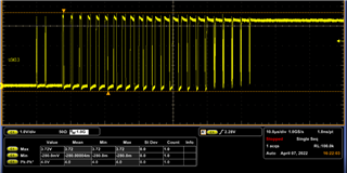

    仅在使用由Richardson FAB制造的TLV809时才会出现此问题。 我们还进行了验证测试,交换了两个部分以确保故障诊断。

     没有内部机制可防止TLV809在VDD达到阈值电压时取消rRESET引脚的断言。  我还 使用您的配置在TLV809 EVM上运行了一些模拟。 我能够通过向VDD输入振荡信号来保持rRESET断言,该信号的时间短于重置时间延迟。
    杰西
    您好,Jesse:
    我们发现TLV809卡滞的原因可能在于此。 在早期通电时发现VDD引脚出现几个故障。 让我们来解决这个问题。 谢谢!
