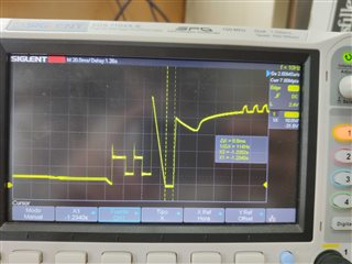

大家好,我使用的是TPS2372,我使用的原理图如下所示:
我已经成功地将此原理图用于另一个项目,因此配置应该可以。 VDD-VSS曲线按其必须的方式运行,保持53伏电压,但问题是RTN-VSS曲线没有按其应有的方式运行:
如您所见,RTN-VSS曲线正常启动,但在9毫秒后,曲线停止并再次变高,我不知道为什么要这样做。
有人知道这里会发生什么吗?

    是否启用了Autoclass功能? 电阻器已安装到位,是否已安装?

    您好Michael:
    感谢您的回复。 在开始时,它被放置了一 个0欧姆的电阻器,但我移除了它并保持打开。 在这两种情况下,情况都是一样的。
    我发现TPS2372的温度非常高,因此它可能由于过热保护器而降低了启动温度,我不知道为什么它会达到这种超温。
     它似乎有过流的行为,但我无法理解为什么。

    系统的负载是多少?
