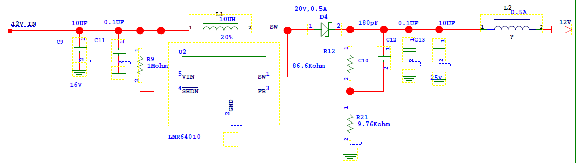

我的输入为5V,输出为12V。 为了支持输出处的最大负载电流,我需要对部件进行哪些更改? 我认为我需要更改电感器值,但不确定是什么值。  目前,我正在使用数据表第11页(图19)上完全相同的设计。

    我认为你不能用这个IC做1A。 您将达到当前限值,因为当前限值取决于占空比。
    最多可达300-400mA。 您可能可以使用此功能

    好的,谢谢。 这已经在我们的设计中了。 所以我想如果我可以改变一下,使它支持800mA-1A。 是否有相同占地面积的跌落和替换解决方案?

    您可以尝试此操作,但它可能与1A最大电流短路
    我尝试了LMR6.2014万,但我最大可以达到380mA的负载。 之后,我的输出电压下降。 我希望至少获得500mA-600mA。 请参阅随附的示意图。 我将LMR6.401万更换为LMR6.2104万。 我还更换了D4和L2以支持1A。
    我的输入电压为5V。 抱歉出现拼写错误。
    尝试增加输入电压并查看是否可以达到更高的电流。
    -Arief
    Arief正确的说法是,此设备不会为应用程序提供1A输出电流。 这是升压转换器。 开关电流额定值需要根据占空比进行调整,同时考虑开关电流峰值。 这与降压稳压器不同,在数据 表顶部的评级可为您提供应用能力的指示。
