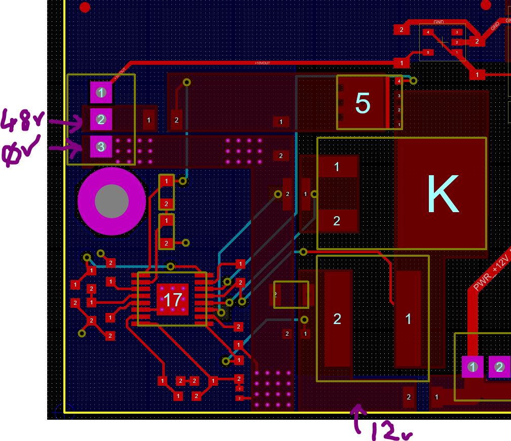

    下面是布局,忽略最右上角的IC,到目前为止,我只在板上安装了切换器部件。

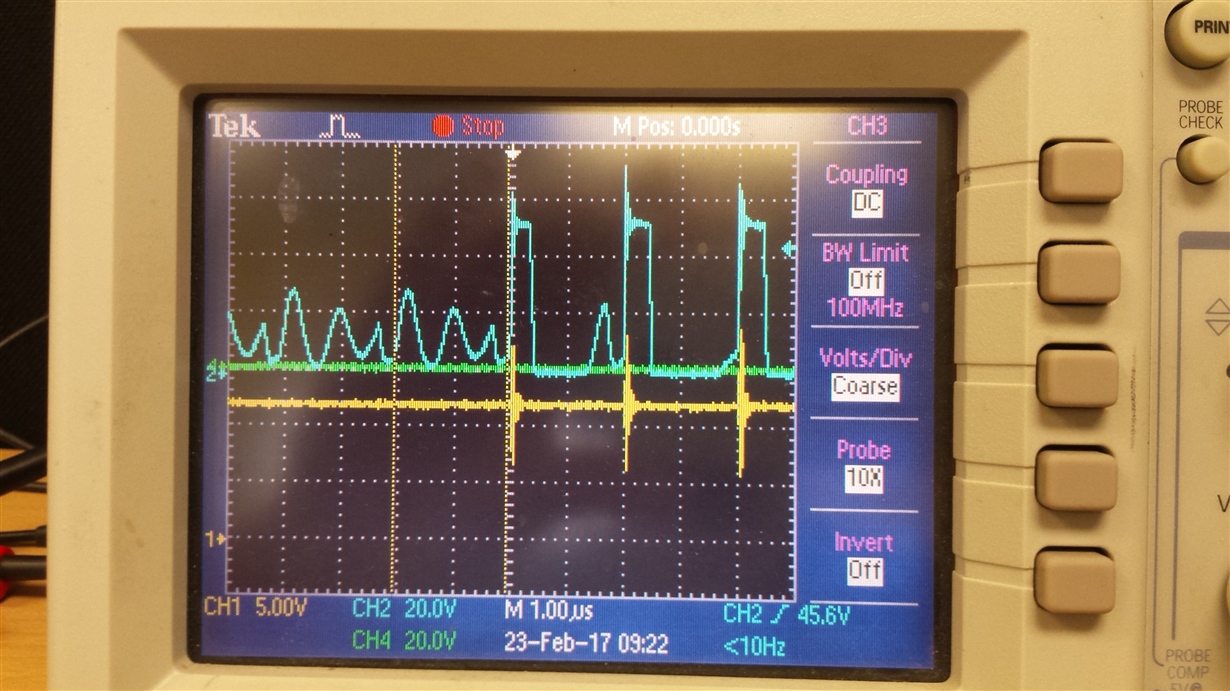

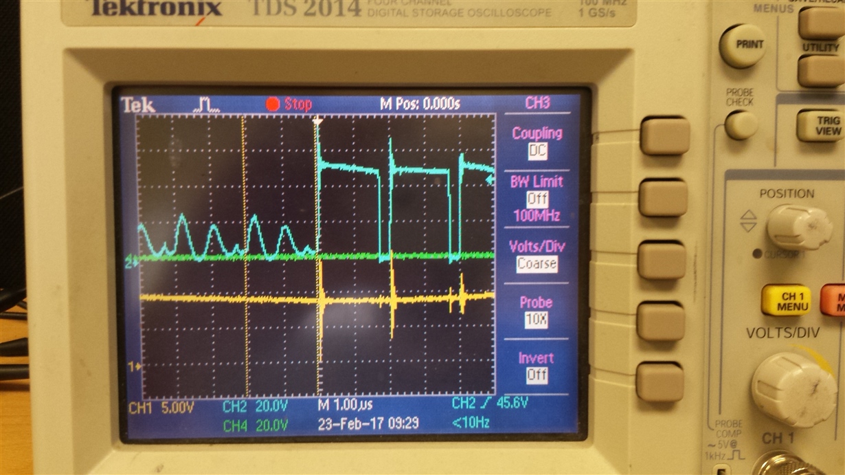

    以下是无负载时的门波形特图

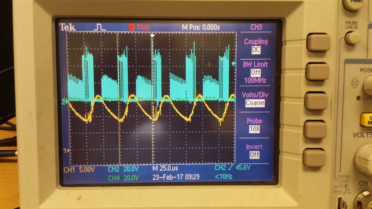

    此处为3R3敏感负载
    蓝色轨迹是栅极电压。
    黄色为12伏输出

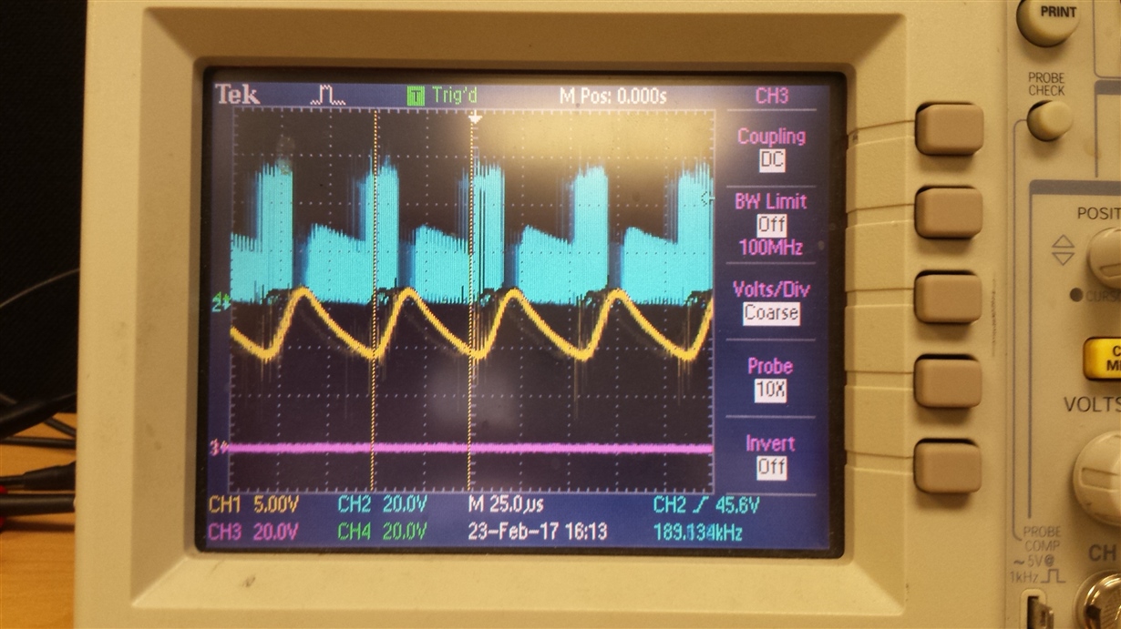

    空载时低于
    3R3负载

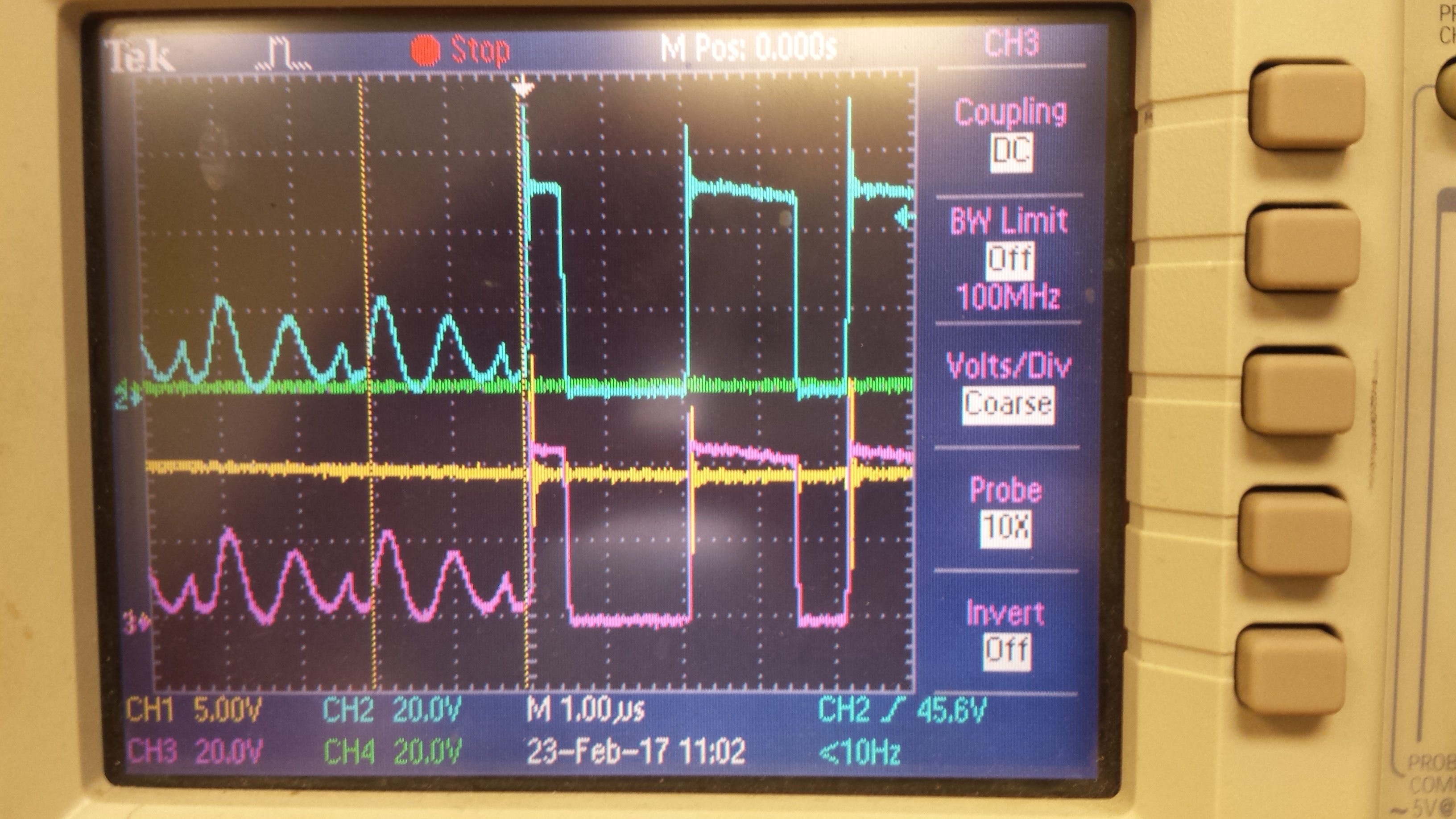

    此处为4R4负载,FET源引脚上的红色轨迹
    从您的门控驱动波形和源(vSwitch节点)波形来看,我认为FET获得了足够的驱动器来硬切换FET。 但是,查看每个Vout的5V波形时,您似乎有巨大的振荡。 我认为您的循环可能不稳定? 请您将Rcomp从38.3k减少到10k,保持其他所有内容相同吗? 谢谢。

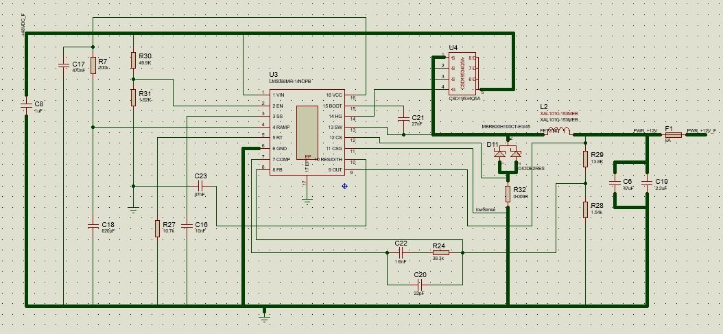

    您是否有您的主板的实际示意图? 请您能否提升电感器并测量电感器电流? 谢谢。
    大家好,我有一个示意图。 (希望),它与webench生成的相同。 请参阅下文。
    感谢您的帮助,非常感谢!  :)

    你好,很抱歉发布延迟,我已经离开滑雪板了很长一段时间了:)
    将建议的47uF X5R SMD陶瓷输出电容器(GRM32ER61C476ME15L)更换为通孔22uF电解可解决栅极驱动波形问题。 请参见下图。
    这可能是由于原始电容器的ESR过低?
    如果是,是否建议使用陶瓷SMD替代品? 或者我应该添加一些小的串联电阻?
    非常感谢
    大家好,我把0R1 SMD电阻器与最初推荐的陶瓷电容器串联,这似乎已经成功了。
    这是有效的解决方案吗? 这是否有任何问题? 或者是否有更多建议解决此问题的方法?
    您好,
    由于输入LC滤波器形成,您的电源似乎在振荡,需要减振。  长电缆构成寄生L,如果输入端有输入电容器且ESR极低, 这将导致振铃并导致下游电源不稳定,因为输入滤波器的输出阻抗与电源的输入阻抗有关。  阻尼LC滤波器位于电源的输入端,通常用于稳定电源。

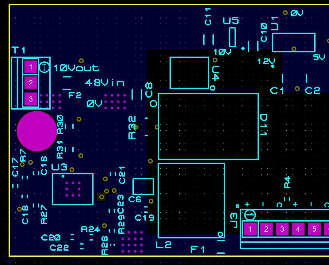

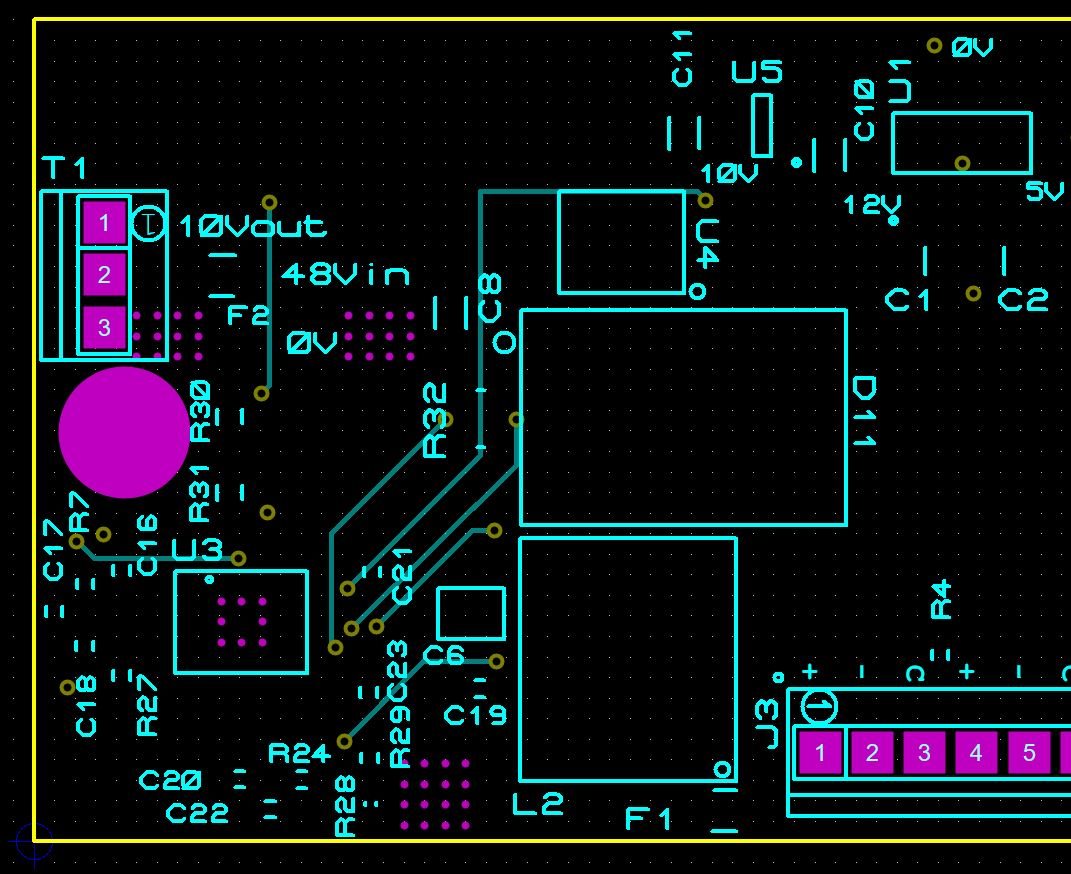

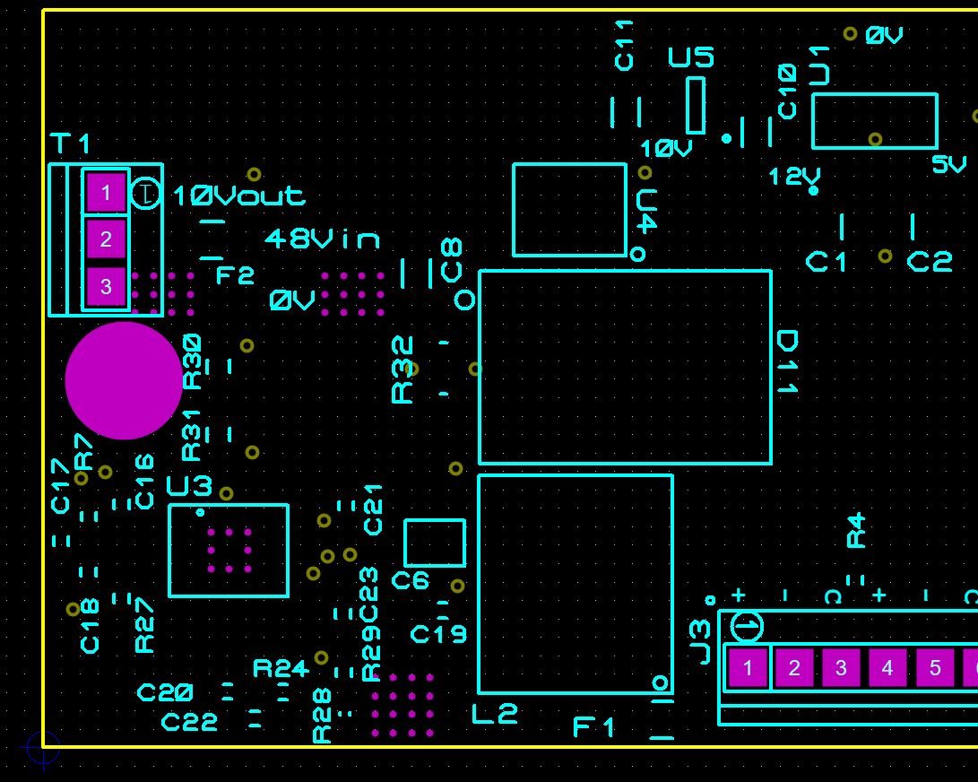

    我能想到的唯一一件事是,您的布局可能不是最佳的? 为了检查布局,我需要参考指示符,所有图层以及匹配的示意图。 谢谢。
    没问题,原理图仍与以前一样,并且根据建议的TI设计,应该在此线程的某个位置共享。
    我将在下面的帖子中找到图层,谢谢
    这里是四层板,2盎司铜
    顶部铜色和丝网印刷:
    内部1层和屏幕打印:
    内2层和丝网印刷:
    底部铜和丝网印刷:
    那是怎样的?
    我将Proteus用于原理图和布局,请告诉我能否以更方便用户的格式发送它们。
    查看原理图,我发现您只有1uF输入电容器?  IRMS电流需要满足Cin。  对于50 % 占空比(最坏情况),建议将Cin的IRMS等级设置为Iout / 2。  如果输出电流= 8A,这意味着您需要4A的RMS电流额定值。  1uF盖可能尺寸过小? 如果您想要更准确地计算CIN IRMS,公式如下所示。 ICINIRMS=Iout (sqrt (D*(1-D))),其中D = Vout / Vin。 对于48V输入和12V输出以及8A负载电流,CinIRMS =~3.5A,建议在电源输入端放置2 x 4.7uF陶瓷。 我还建议使用具有较高ESR (~0.2欧姆左右)的Cin散装电解电阻来阻尼电源输入。
    现在进入布局。 我认为您的Vcc盖(C17)离IC太远,应该尽可能接近Vcc引脚和GND。 此外,您的反馈电阻器(R28/R29)离IC太远。 FB节点需要尽可能靠近IC的FB引脚。
    关于布局的最后一点是,需要将CS和CSG路由到Rsense (R32)进行差分路由。
