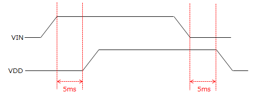

VIN和VDD之间是否需要启动和关闭程序?
我的客户考虑以下顺序。 对这种用法是否有任何疑虑?
此致,
Tateo
    很抱歉这么匆忙,但您能否在周二之前给我们反馈?
    VDD和VIN之间无电源顺序要求。
    您好,
     EN和VIN/VDD之间是否有任何启动顺序要求?
    客户正在尝试先将电压应用到EN。
    我担心数据表中的以下内容。
    您能给我建议吗?
    此致,
    Yusuke
    您好,
    EN和VIN/VDD之间没有启动顺序要求。
