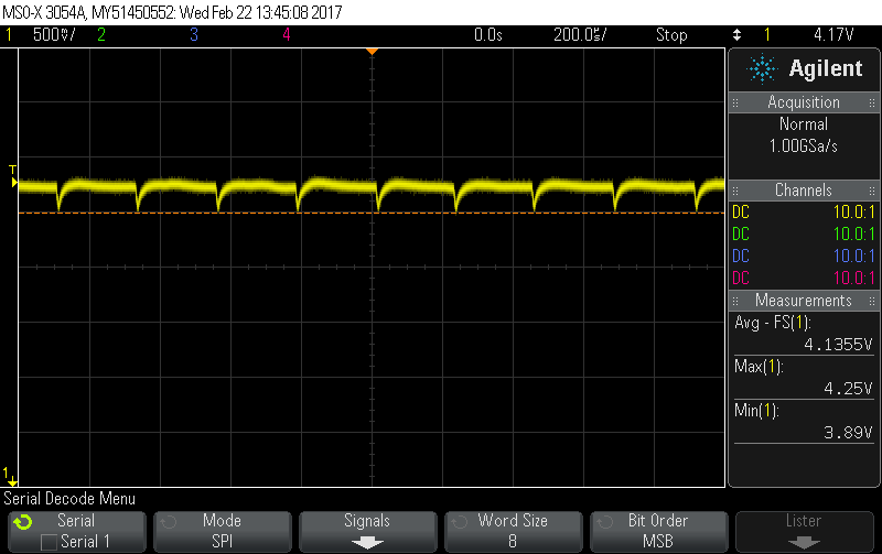

    请参见下图,了解我在连接USB电源但未连接电池且CHG=0时在SYS引脚上测量的内容。  它看起来与图25并不完全相同,但却很接近。  该周期比数据表中描述的1ms稍长200US。  此外,波纹大约为0.25V,而不是0.10V。
    在示波器拍摄期间,蓄电池电压是多少?
    Nick,
    我错过了您未连接电池的问题。 图25中SYS上的沙石波形是反向升压预防电路的伪影(请参阅包含图25的数据表部分)。 当处于反向增压预防/保护时,充电器无法正确端接,/CHG将不会正确报告。 蓄电池不会过度充电,但充电电流将继续降至0mA,/CHG将不会报告充电完成。 充电器仅在下列情况下才会自动进入反向增压保护:V(BAT)>V(BATREG),这可能发生在JEITA暖电池和几乎充满电的情况下,或者在SYS需要补充模式的瞬态恢复后BAT上出现过冲。

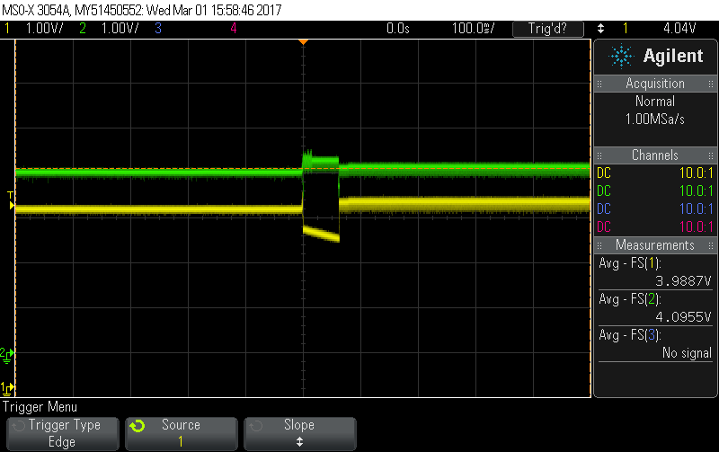

    我不容易获得电流波形,所以我只从电压开始。  我肯定能够获得电池电流,但SYS电流将是一个真正的挑战。  不管怎样,下面是一个示波器,当我断开故障板上的电池时,V (BAT)为黄色,V (SYS)为绿色。  这是具有额外BAT电容(总计12.2uF)的问题板。
    我还在一个很好的板上进行了示波器拍摄,V (BAT)为粉色,V (SYS)为蓝色。  该主板没有任何额外的BAT电容(仅1.0uF)。
    两者之间的区别很有趣。  V(SYS)立即掉在良好的电路板上,但在坏电路板上上升一点。 故障板上的BAT电压下降速度比正常板慢,这是因为它有额外的电容。  然后,在两个板上,BAT电压会上升。  但是,在良好的主板上,它突然降至零,而在不良主板上,它只是保持高。  用示波器上的称重器看不到,但断开电池后,坏板上的V (SYS)与我之前发布的一样,具有~200 us的沙浪波。
    我不知道这有多大帮助。  希望它能提供一些见解。
    尼克

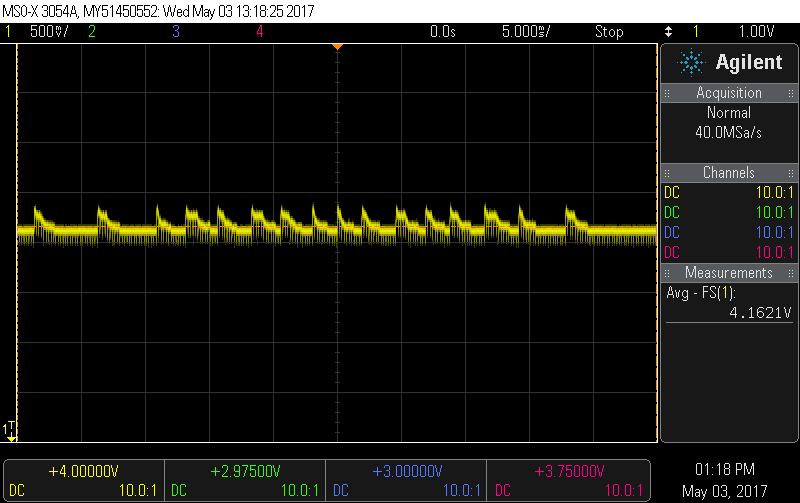

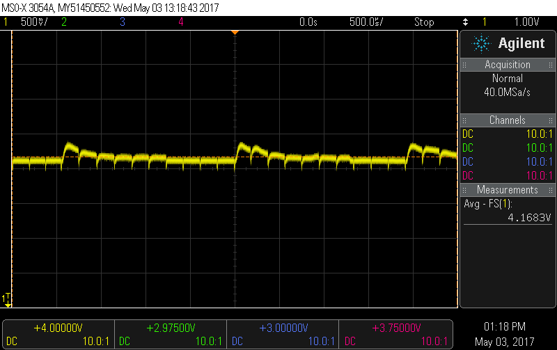

    SYS (系统)上有一个四分五的波形,尽管它与图25不完全相同。  请参阅下面的示例屏幕截图。  请注意,对于两个屏幕截图,其值为500mV/div,中间水平线为4.0V。  这意味着SYS在~Ω 4.0 和~4.4V之间跳动。  第一个屏幕截图是5ms/div,第二个是500US/div,因此您可以看到此波形的"放大"和"缩小"版本。
    我刚刚注意到的另一件事是,充电结束后,它会自动开始充电几秒钟,然后再次结束。  当它充电时,SYS上的电压稳定,我看不到四分制波形。  一旦充电结束(但/CHG信号仍然很低),沙浪波就会回来。
    Nick,
    这种四分位波形是IC的反向升压预防电路。 它可能会导致断路错误,并阻止/CHG指示器指示实际端接。 不幸的是,目前还没有已知的解决办法来防止这种情况。 其他客户添加了SVS来监控蓄电池电压或蓄电池电量计。
