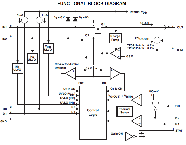

大家好,
 如果在 Q1=ON和IN1=3V的条件下将5V电压应用到OUT,TPS2115ADRB是否可能受到损坏?
我认为 在这种情况下会出现从输出(5V)到IN1 (3V)的反向电流,我想知道 反向电流的ABS MAX额定值。
值是否为2.5A (连续输出的ABS最大值,Tj<105℃)?
此致,
Yaita /日本距离
    我可以有你的评论吗?
    此致,
    Yaita

    Yaita,您好!
    数据表指出:"如果 输出电压大于输入电压,集成比较器可防止FET开关出现旋流。" 因此,如果IN1=3V且OUT =5V,则Q1将不会打开。 Q1将保持关闭,直至输出降至3V。

    我知道在IN1=3V和OUT =5V条件下Q1关闭。
    但是,我想问一下TPS2115A是否会按以下顺序损坏。
    1)在D1=1,D0=0 (Q1 FET打开)的情况下,将3V应用到IN1
    2)输出电压为5V
    我认为在这种情况下,反向电流是瞬时发生的,因此它是询问 反向电流ABS MAX评级的背景。

    Yaita,您好!
    感谢您的澄清。 在这种情况下,是的,会有反向电流。 如数据表中所述:
    当TPS211x从高电压电源切换到低电压电源时,电流可能会从负载电容器回流到低电压电源。 为了最大限度地减少此类反向传导,TPS211x在输出电压降至电源电压的100 mV以内之前,不会将电源连接到输出。 电源连接到输出后,无论输出电压如何,它都保持连接。
    由于MOSFET是双向的,因此无论正向还是反向,通过器件的最大电流都应相同。 对于TPS2115A,电流为1.5A或2.5A,具体取决于封装。

    我 了解"电源连接到输出后,无论输出电压如何,它都保持连接",在这种情况下,需要外部反向电流阻断肖特基二极管。
    >出于好奇,这是什么类型的应用,为什么设备的输出上存在电压?
    我无法听到应用程序的声音,但我的客户考虑使用两个TPS2115A的ORing功能。
