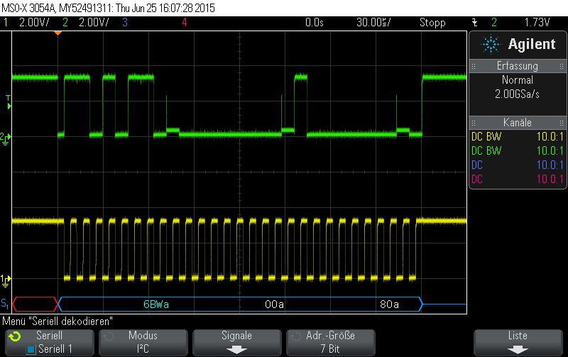

我刚刚检测到I2C总线问题。 我每秒踢一个看门狗,几个小时后我得到一个超时错误。 我试图用我的范围抓住这一时刻,发现没有停止条件。 据我所知,I2C协议规定,从属设备必须在时钟为高时钟时释放数据线(上升边缘),但bq2.4261万M将数据线保持在低时长无限。 系统重置后,总线按预期工作。 总线上没有其他I2C通信。
感谢您的帮助。
在此图像中,您将看到正确的循环。
我觉得信号看起来不错,没有尖峰信号或其他问题。
格哈德
    嗨,Gerhard,
    我正在研究这个问题,但平均而言,您是否尝试过以100kHz的标准模式时钟频率运行?
    我只是想知道这是否是计时规范问题。

    Joel,您好!
    当我把总线速度降低到300kHz后,错误率确实下降了。你说得对,120kHz看起来很好,但我需要一些时间才能得到好的结果。
    我觉得信号比较好。
    格哈德

    Joel,您好!
    我知道,所以我不使用简单的上拉。 我使用电流镜代替。 这可以提供很好的边缘,就像你在我的图片上看到的那样。
    我还认为,我填写了数据表的所有规格。 我车上还有一些其他的芯片,完全没有问题。
    降低总线速度以进行测试是可以的,但我希望以400kHz运行它,因为总线上的所有芯片都已准备好达到该速度(根据数据表)。
    格哈德

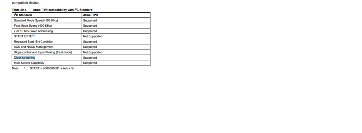

    嗨Gerard,
    我还会检查以确保您的主持人能够支持时钟拉伸。

    好的,明天会这样做。
    很抱歉耽误你的时间。
    根据处理器数据表= MASTER,我的TWI界面的功能如下:
    所以我认为,这是可以的。
