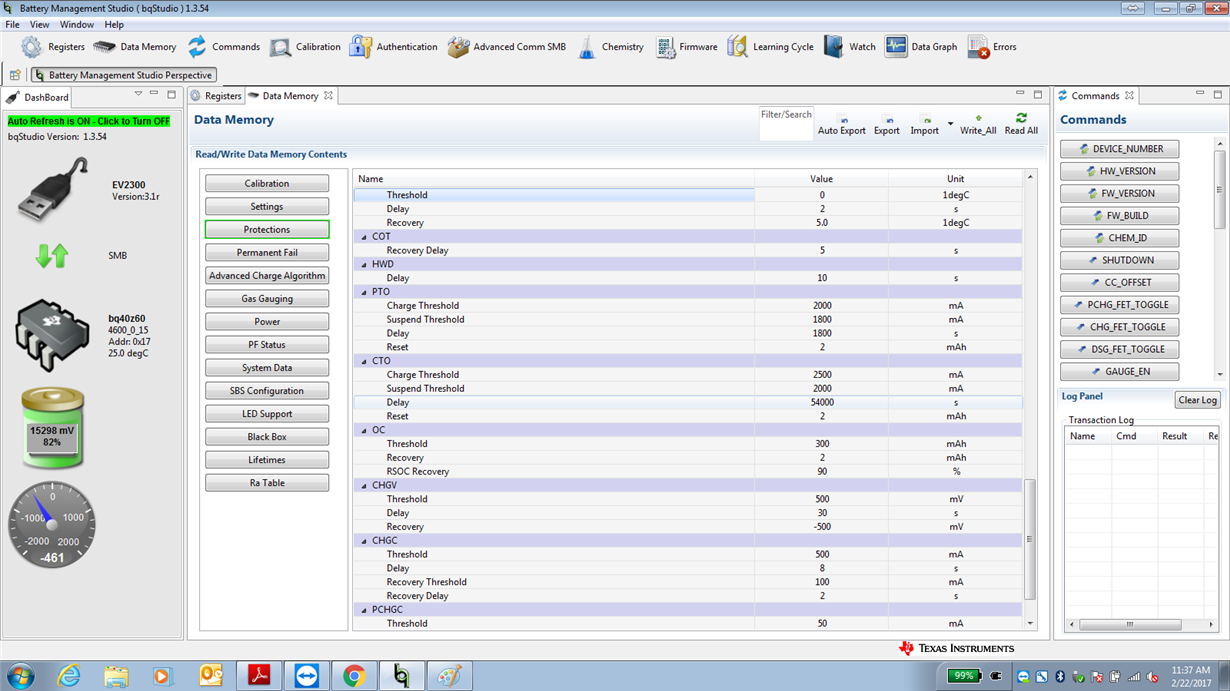

我正在使用 BQ40Z60EVM-578 来评估我们的NCR 1.865万B锂离子电池4系列,因此最终输出为3.7V*4。
电源:BK PRECISION 1762 DC电源。 将输出设置为20V,电流输出设置为最大值
负载:40欧姆电阻器。

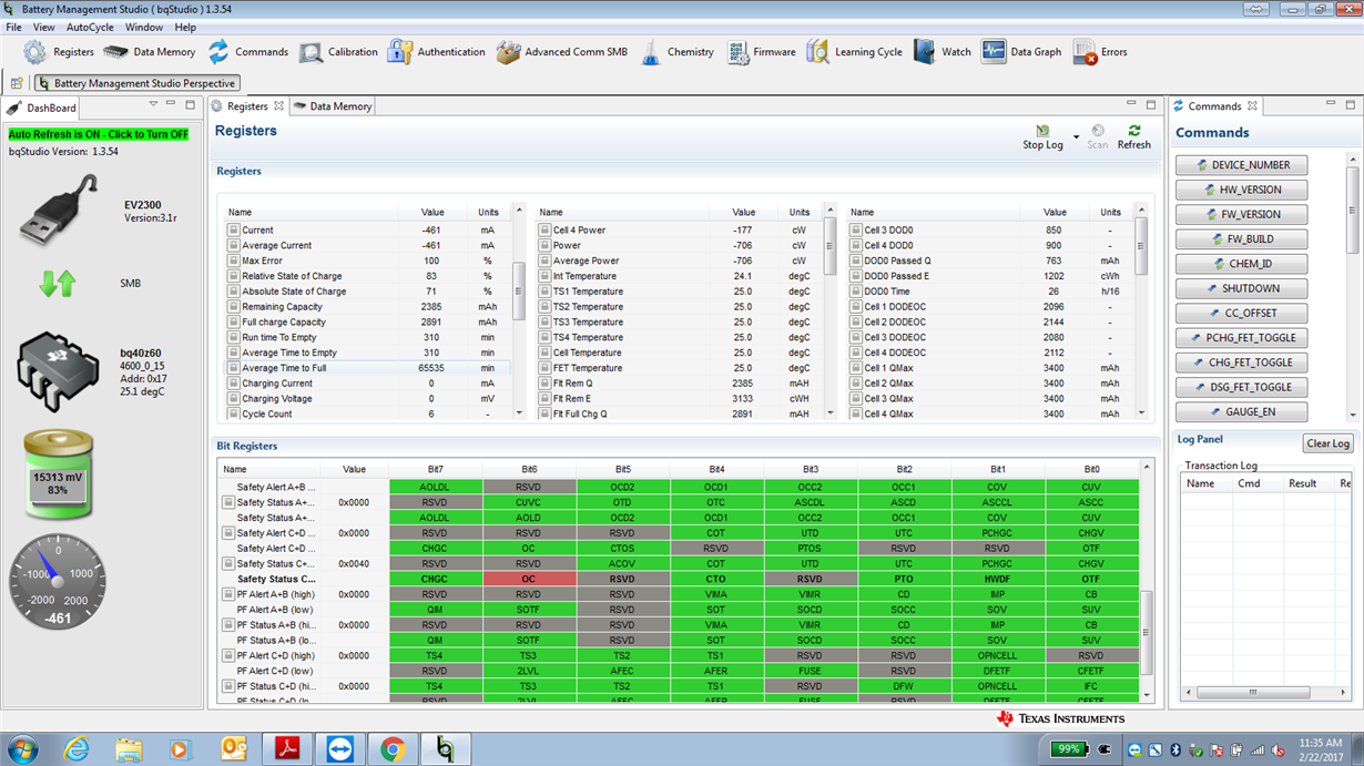

我刚发现一个关于不恢复充电的问题。 电池组已充满电,部分放电大约2481mAh (剩余容量)。 然后我打开了外部电源,但似乎无法恢复充电,因为充电电流为0mA。 外部电源仅为电阻器负载提供电源。
我附上了我的日志和数据存储器export.e2e.ti.com/.../unable-to-charge-after-partial-discharge.zip
有什么想法吗?
    您好Lian:
    似乎已设置了OC位,这意味着过电荷保护。
    您可以参考TRM P22。
    www.ti.com/.../sluua04c.pdf
    谢谢。

    您好,Sammi,
    好的点。 目前,剩余容量低于2386mAh,而不是2891mAh [完全充电容量],这低于默认OC设置,为什么不能自动恢复? 以及如何恢复?
    Lian

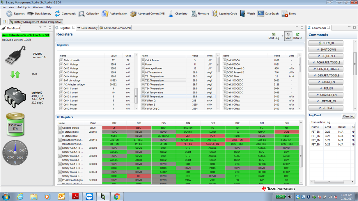

    我在SYSPRES引脚上进行了一个低-高-低转换,它重置了OC标记。 是否有办法让芯片自动恢复? 在现实世界中,一旦出现故障,客户将无法知道如何手动重置。
    Lian
    您好,
    使用AFE_CONTROL[CHGEN]=0手动关闭。 参考数据表P24。
    www.ti.com.cn/.../bq40z60.pdf
    谢谢。
    此致,
    Sammi.
    您好,Sammi,
    您是否知道在bqStudio中的何处可以找到AFE_CONTROL[CHGEN]?
    我在TPM (www.ti.com/.../sluua04c.pdf)中找不到AFE控制寄存器的任何参考,因此我无法修改该值。
    Lian
