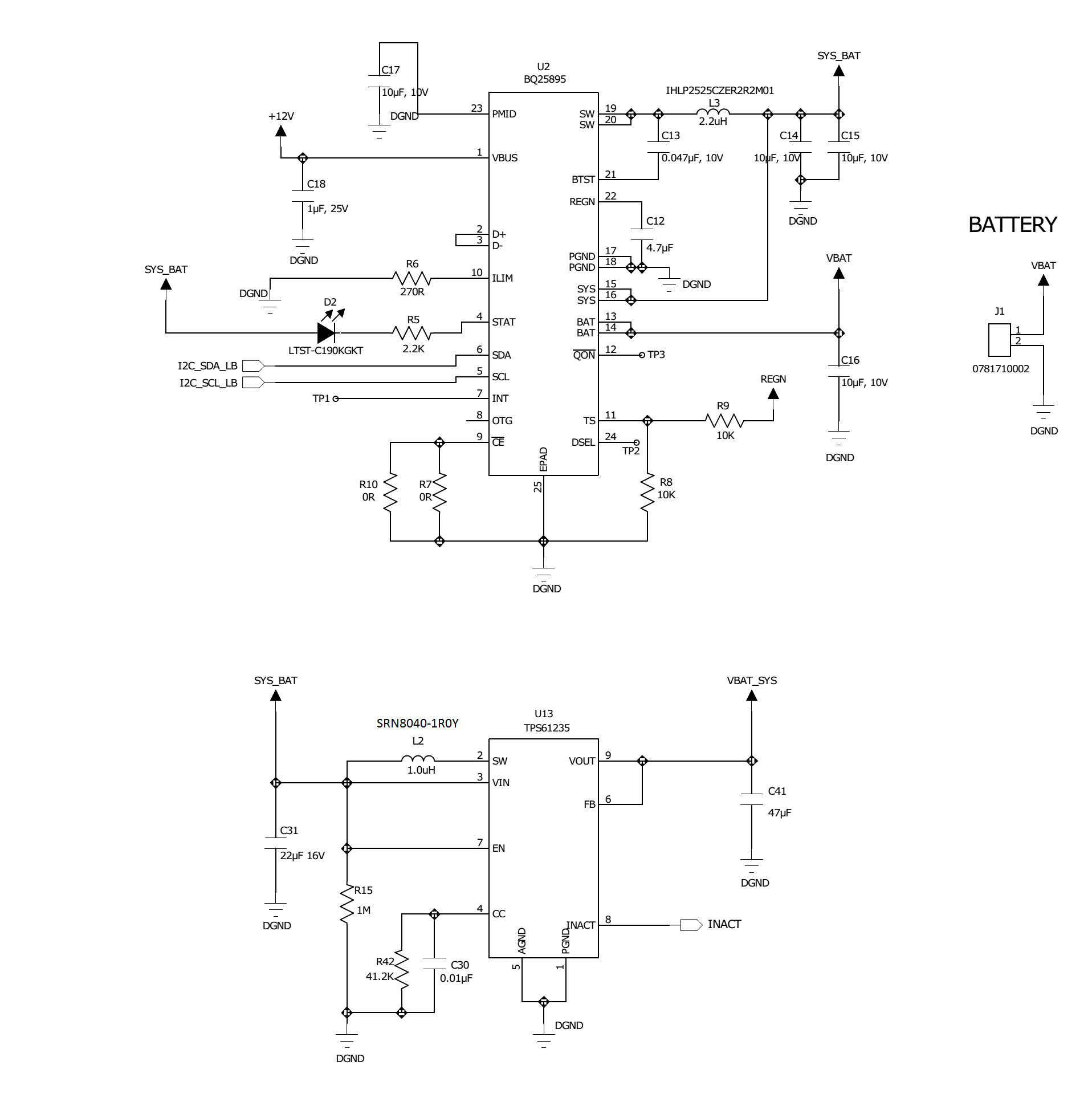

    尊敬的Jeff
    非常感谢您的回答。 最后,我们使用BQ2.5895万和TPS6.1235万设计了系统。
    我随附了我们的示意图快照供您查看。 在我们开始PCB设计之前,您能否告知我们是否需要进一步的更改?

    Krunal,
    奇数。  我昨天查看了它,认为我点击了"发送",但可能没有。  充电器原理图看起来不错,但OTG除外,如果不使用OTG模式,我建议您接地。
    我不支持升压转换器,因此我建议您重新发布到DC/DC转换器论坛。
    尊敬的Jeff
    感谢您的回复,我错误地将R10连接到CE针脚,而不是OTG针脚,我已经更正了它。 我们已开始PCB设计,如果在PCB组装后需要任何帮助,我们会通知您。
