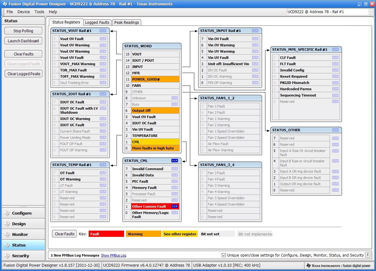

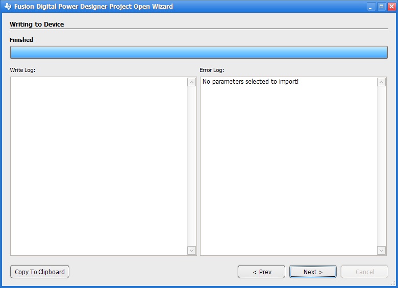

我的客户有问题。
此问题发生在所有UCD9222的30个单元中。(1/30个单元)
问题是NG设备未超出用户设置的电压。
因此,客户使用Fusion Digtal Power Designer Project将数据重新写入UCD9222。
然后,Fusion Digtal Power Designer项目将"未选择要导入的参数"报告为错误日志
请参阅下文。
我已在下面的Connecting NG device (连接NG设备)上发布了GUI图片。
您能否告诉我报告"未选择要导入的参数"的原因,是什么?

    嗨,Shimizu,
    GUI显示" 未选择要导入的参数",因为在上一页中,用户可以选择要导入的参数。 GUI将比较设备中的参数和项目文件中的参数。 GUI将自动取消选中相同的参数,但用户仍可单击"全选"以强制导入所有参数。
    当所有设备参数和项目文件参数相同时,GUI将取消选中所有参数,因此没有要导入的参数。

    嗨,Zhiyuan,
    感谢您的支持。
    我可以理解"没有选择要导入的参数"。
    关于上一篇文章的第二幅图片中的"故障状态",这是什么意思?

    嗨,Shimizu,
    状态位在PMBus规范第II部分版本1.2 中定义。
    www.pmbus.org/.../OlderSpecifications
    图中的CML故障是通信故障。 如果设备接收到损坏的数据,它将设置此位。 POWER_Good #表示输出电压低于POWER_Good阈值。

    您好 ,
    很抱歉还有其他问题。
    关于CML故障,我认为这意味着控制(UCD9222)和驱动(UCD7242)之间的通信故障。
    正确吗?
    此致,
    Shimizu
    嗨,Shimizu,
    CML故障与PMBus通信相关。 它是UCD与PMBus主机之间的通信。 主机可能位于您的主板上,或者如果 您在PC上使用Fusion GUI与设备通信,则它可能是USB到GPIO适配器。 但一次只能有一台主机。 如果将USB到GPIO适配器连接到主板,则需要断开主板上的主机(如果有)。 否则,通信将被破坏,您可能会看到CML故障。
    此致,
    志远
