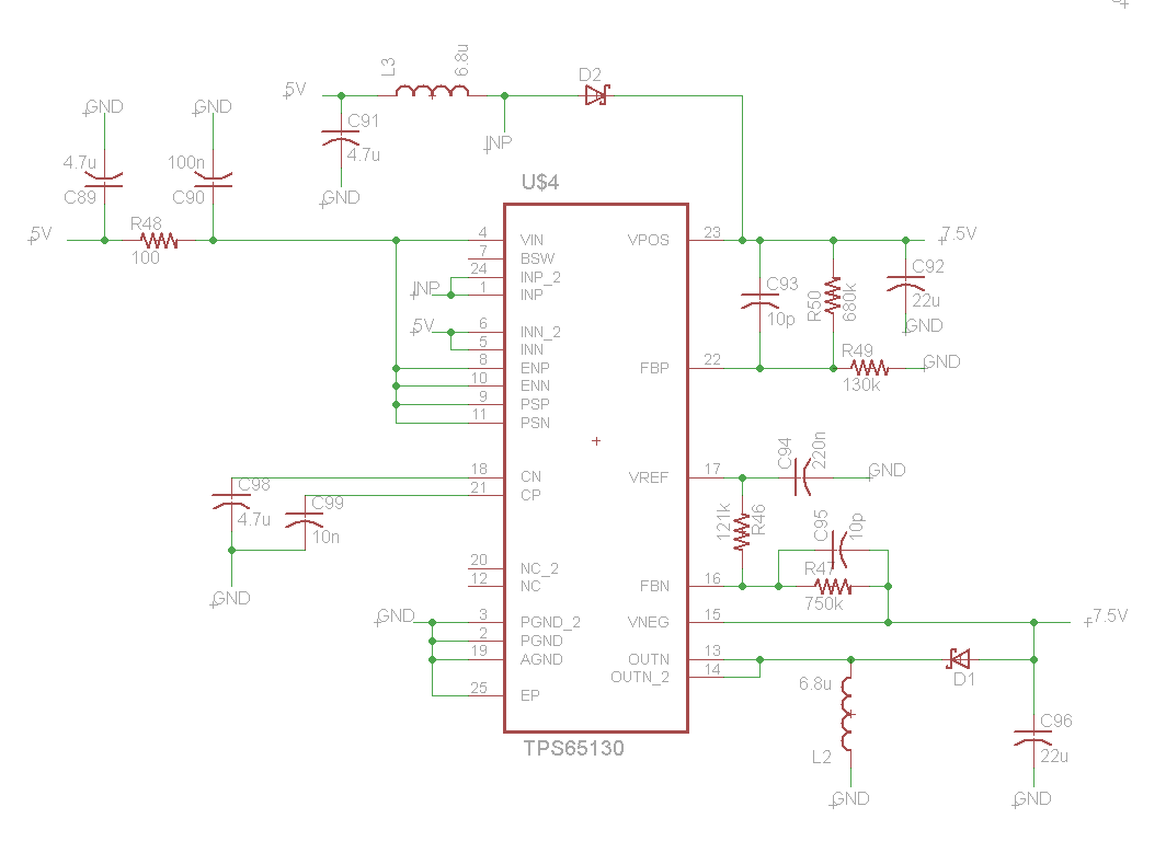

我尝试从5V电源获得+-7.5V电压。 我预计负载电流约为35mA。 查看组件后,我选择TPS6.513万用于升压转换器/充电泵。

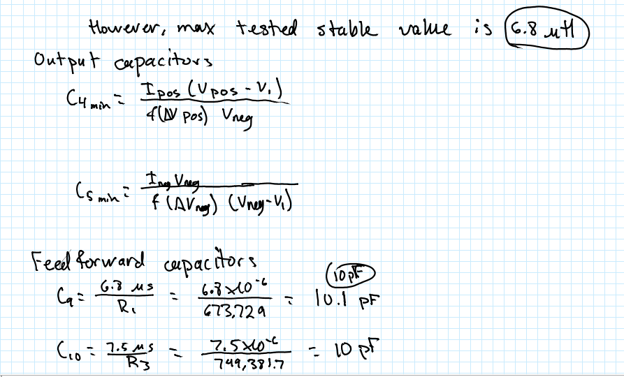

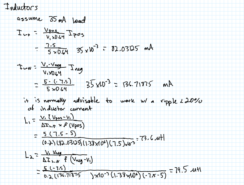

我根据数据表为TPS6.513万设计了电路,并遵循其建议来计算电阻器,电容器和电感器的值。得出的电路原理图和计算如下所示。 但是,当我对该电路进行原型设计时,我得到的电压是错误的(VPOS的电压大约是+10V,Vneg的电压大约是-3.5V)。
是否有人能告诉我我有什么东西不见了? 此外,我特别想知道的一件事是电感值。 我计算的电感比建议范围高得多,因此我采用了最大建议值6.8uH。 这会干扰我的输出电压吗?
此外,我注意到该组件没有SPICE宏。 是否有人知道TINA的SPICE宏(或任何其他SPICE宏),我可以用它来帮助测试不同的电路?
