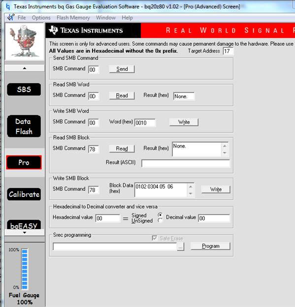

我正在支持使用 bq20z80的应用,目标是将量规置于关闭模式,以去除暴露引脚的电压,但它似乎不起作用。
在应用程序中,根据 《技术参考手册》第63页,使用电量监测计评估软件将0x0010命令写入电量监测计。
有什么建议?
以下是屏幕截图:
    高矢量,
    希望您的表现良好,请确保bq2.9312万A的电流=0和电压
    Pack pin < charger present threshold (电池插脚<充电器存在阈值)当您发送命令时,必须满足这两个条件,仪表才能进入休眠状态。
