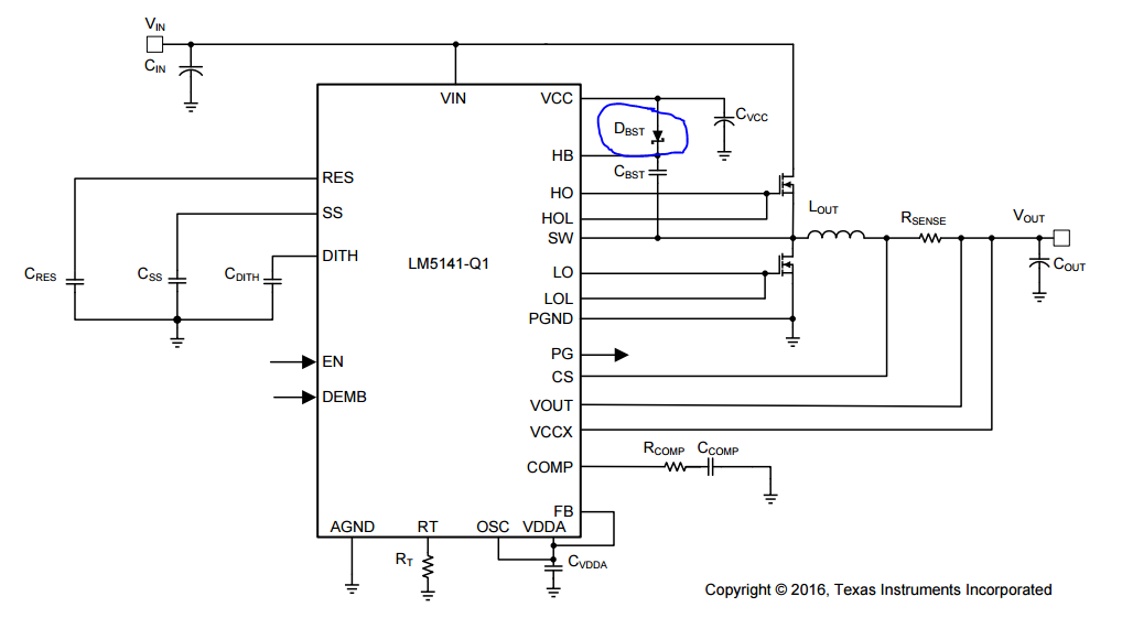

大家好,
下面是否有建议用于二极管Dbst?
它是否需要处理任何特定的电流,等等?
Jared
    Jared,
    LM5141 EVM中使用的启动二极管部件号是PMEG6010CEJ,115,由NXP制造。  之所以选择它,是因为它具有低正向电压降和低漏电流。
