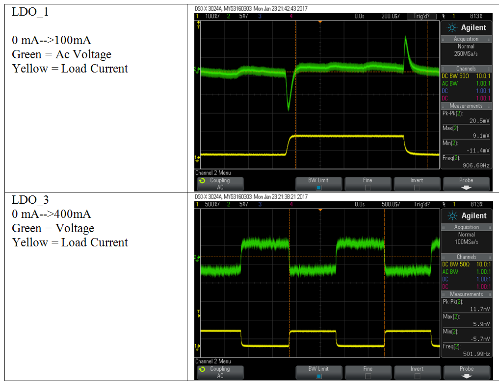

LDO_3的瞬态负载与  预期一样,但LDO_1的瞬态负载 看起来更像是降压而不是LDO,(请参阅屏幕转储)您可以解释为什么?
    您好,Lars:
    有许多可能的原因可以解释两种示波器之间的差异。
    首先,当前的使用情况不同。 由于LDO_1或LDO_3都没有外部反馈,因此由于绑定线电阻,会出现一些电压降。 对于400 mA的LDO3,此电压降约为7 mV,因此我们预计LDO_1上的电压降约为该电压值的四分之一,因此约为2 mV。 根据实际包装,这可能会更少。 这说明了方波的外观与平线的对比。
    关于瞬态性能,EVM上的LDO_3具有10个UF输出电容器,而LDO_1具有2.2 UF。 LDO_1图中显示的峰值取决于输出电容。 如果增大,则峰值大小应减小。 LDO_3瞬态响应被负载调节电压变化隐藏。
    最后,LDO_1范围截面有一些突起,它们看起来与降压操作类似。 您如何进行评估? 它们可能是由于主板上的一个Bucks导致干扰测量而产生的噪音注入/接地弹跳。 需要一个小的接地回路来减少干扰(例如 ,www.ti.com/.../slpa010.pdf 显示使用标准夹子进行测量时可接收的噪音量)。
