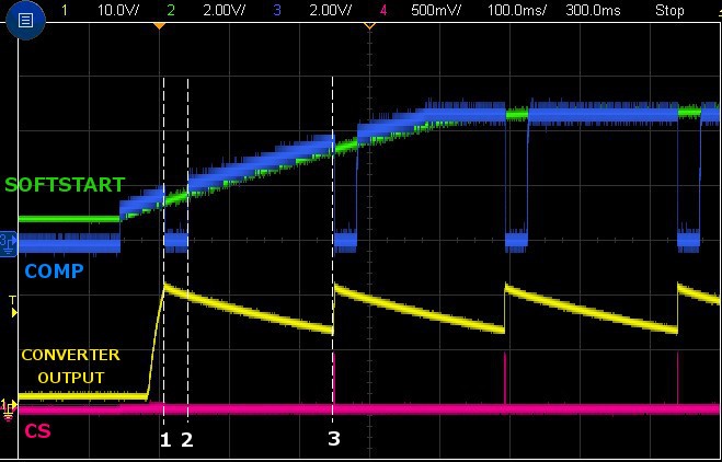

我们目前在使用基于LM5041的隔离直流/直流电源时遇到问题,该电源从40V - 120V输入轨产生24V电压。
虽然它可能与问题没有直接关系,但我们的设置如下:
它是一种电流馈送级联拓扑,包括(按电流顺序排列的动力传动系):
1.降压(非同步)
2.全桥驱动变压器
3.同步整流器
反馈机制是通过光电耦合器连接至COMP引脚的辅助侧补偿,FB永久连接至GND。
示波器图解可能最能说明我所困惑的事情。 除(隔离的)转换器输出外,已直接在LM5041引脚处测量EVERS信号。
为了进一步澄清,我在相关的时间点上增加了数字。
1.输出电压达到其设定点电压,COMP进入GND (这可能不是良好补偿的迹象,但这超出了我的问题范围)
2.在稍后的某个时刻,COMP会在当前SS电压允许的范围内进行回扫。
虽然此图显示了启动行为(从缓慢上升的软启动电压可以看出),但信号看起来与非启动情况相同(SS保持高位)。
现在回答我的问题:
第2点和第3点之间会发生什么情况? Comp (补偿)较高,因此转换器应该正在运行,不应该吗?
从COMP变为0V的时间和转换器"重试"非常接近250ms。
这是巧合吗?是否有任何未记录的保护功能可能会在此期间关闭转换器?
已检查的项目:
*无UVLO停机,UVLO稳定偏高
*未出现0.6V电流限制
*无Vcc欠压(由独立的12V辅助电源供电)
如果我忘记了任何细节,请原谅我,我很乐意应要求提供。
但我无法发布原理图的任何部分。
来自德国的问候
西蒙

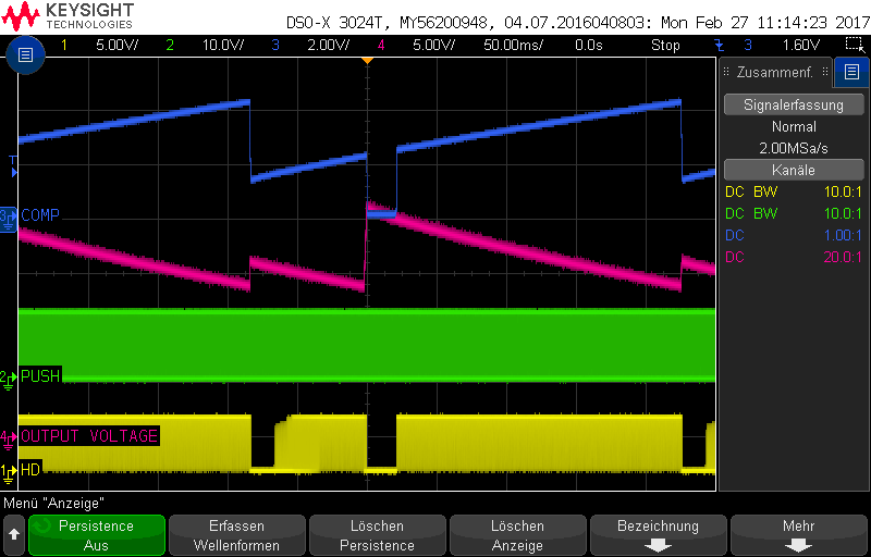

    您好,Simon
    您能否向我展示带有COMP和HD以及推送和输出电压信号的波形?
    唐虎
    Tang Tiger您好!
    实际上,转换器在描述的时间段内运行正常。 这里似乎还有其他根本性的错误。
    由于LM5041不是问题,您可以将此主题视为已解决。
