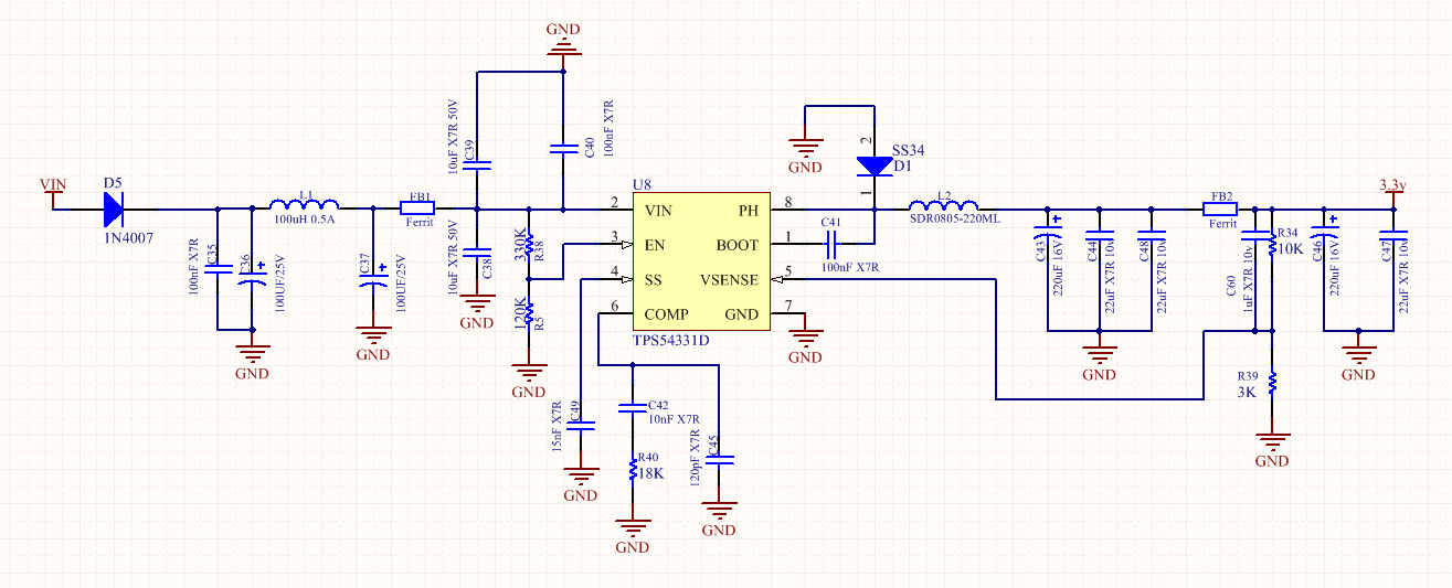

我们正在设计一个输入电压为5-25V,输出电压为3.3V,最大电流约为1.5A的电源电路。 我决定使用TPS5.4331万进行此操作,但电路的输出不是我所期望的数据表和WEBENCH模拟的输出。 这是电源电路的示意图:
在下面,您可以看到TPS输出的波形。
我改变了赛道上的很多东西,这是最好的结果。
我添加了C60,同时删除了R38和R5,将C42更改为1nF,将C45更改为470pF。
我尝试100pF,470pF以及1uF (对于C60),最佳结果是1uF。
如果输入电压降至5.5 伏,则输出波形似乎正确。
所有测试均在无负载的情况下完成,也在300mA负载下完成,并且没有明显的差异。
在某些输入电压下,输出变粗,您可以在以下视频中看到这一点。
e2e.ti.com/.../video_5F00_2017_2D00_02_2D00_26_5F00_12_2D00_25_2D00_08.mov
请帮我解决这个问题。 我选择TPS5.4331万作为安全设计,因为我在旧设计上遇到了一些问题。 但现在情况越来越糟。
    从哪里开始...
    让我们从简单的开始。  您需要将反馈网络放在FB2之前,而不是放在FB2之后。
    我在Webench中运行您的设计,Vin = 5 V至25 V,Vout = 3.3 V和Iout = 1.5 A 。我得到了明显不同的结果,尤其是输出滤波器和补偿。  您是否可以发布Webench文件?  您通常需要严格遵循Webench设计
    我看到你们有混合的电解电容器和陶瓷电容器。  虽然您当然可以使用混合电容器进行设计,但我确信Webench不支持使用它们。  这是一个比较高级的主题。  我通常会使用pspice对它们进行建模。  Webench将为您提供一种在输出上使用陶瓷电容器的设计。  我可能会从这里开始。  只需在Webench中重新运行您的设计,并严格遵循设计即可。  确保更换FB路径或用短跳线替换铁氧体。  您可以想象地增加Cout并让Webench"重新压缩"它。

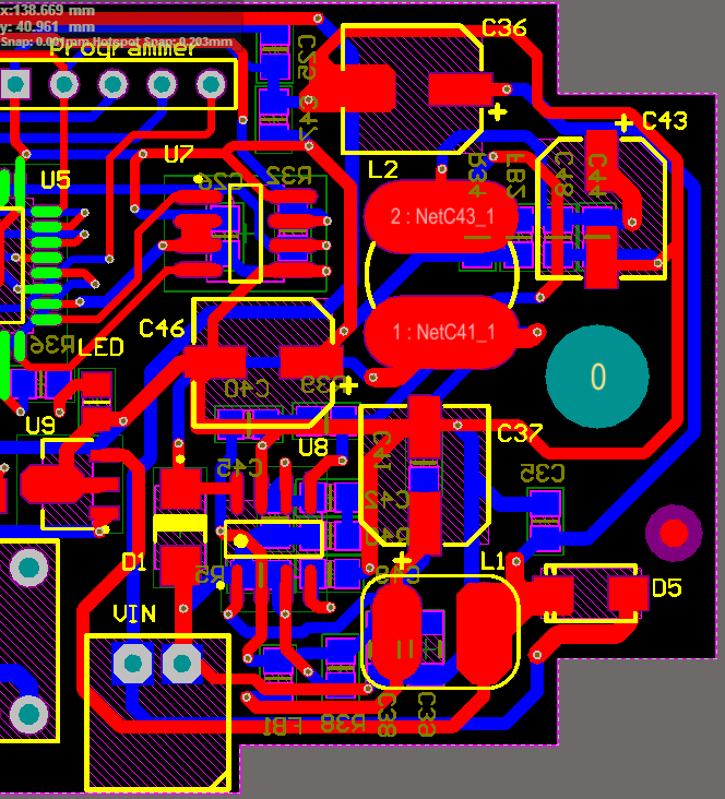

    观看视频的最后一位时,PCB布局也可能令人怀疑。  我必须查看布局文件才能提供任何建议,但布局对于正常的SMPS操作至关重要。
    您好,Sina:
    请注意,开关节点的波形(您发布的第一个波形)告诉我们TPS5.4331万正在DCM模式下工作,符合无负载/轻负载测试条件...
    当VIN降至小于6V时,电流纹波会降低,并进入CCM,如您发布的第二张图片中所示...
    我不能详细查看您使用的值,但现场我可以告诉您使用EVM的BOM,它基本上符合您的所有需求:
    如果系统实际上不稳定,您可以尝试移除输入滤波器(输入L越大,不稳定的风险就越高,如果您不转储滤波器)...
    我还尝试使用WeBench进行相同的设计,但我得到的值与您的原理图中的值完全不同(请参阅附件)...
    e2e.ti.com/.../webench_5F00_design_5F00_120.9005万_5F00_520_5F00_359149668.pdf</s>3.59149668亿

    输入过滤器上的一个额外注释。 只要您跟随电感器并使用合适的电解电容器(您已根据原理图完成),通常情况下也可以。
    Vincenzo在上面发布的Webench设计与我得到的完全相同,因此Webench的表现始终如一。
    我在测试时做了以下修改,正如您在视频中看到的那样
    1.拆除电解电容器后 ,电路中只有3个22uf陶瓷X7R电容器
    2.我已经绕过了两个铁粒
    3.我还从输入电路中移除电解电容器和电感器
    4.我在输出中测试了4.7 和10 uh电感器,但没有机会
    关于PCB布局,是的,您是对的,它没有遵循数据表中提到的要点。 明天我将设计一个新的布局并制作样品。 希望这能解决问题
    主要问题是我没有关于电容器ESR的任何信息。 所以我将WEBENCH中的ESR值更改为更高的值并重新补偿它。 然后我尝试补偿电路的数值。 但没有更好的结果。
    关于DCM模式,您说这种波形是常见的。 但在这种情况下,输出波纹大约为1伏,这对我的设计来说非常大。 此外,我亦应提及,电路的空闲功耗约为200mA,而在满载时,它会变为1A,这不会超过工作时间的10 %。 因此我的功率将不会稳定,并且在运行时间的90 % 中会充满波纹。
    实际上,我选择TPS5.4331万作为将来可能需要更多电源时的扩展,但它现在似乎会给我带来问题。
    如果您不知道您正在使用的电容器的ESR,您将没有机会,只能幸运地获得它。 TS5.4331万是一种相对简单的设备。 您刚刚添加了未知的电容器,使其过于复杂。我建议您严格遵守Vincenzo提供的Webench设计。 使用单个100 UF陶瓷电容器,或者您可以并联替换47 UF中的2个。 使用Webench的补偿。
    我还想了解一下布局。 错误的布局每次都会导致问题。
    我正在尝试修复布局,但您可以在此处看到旧布局:
