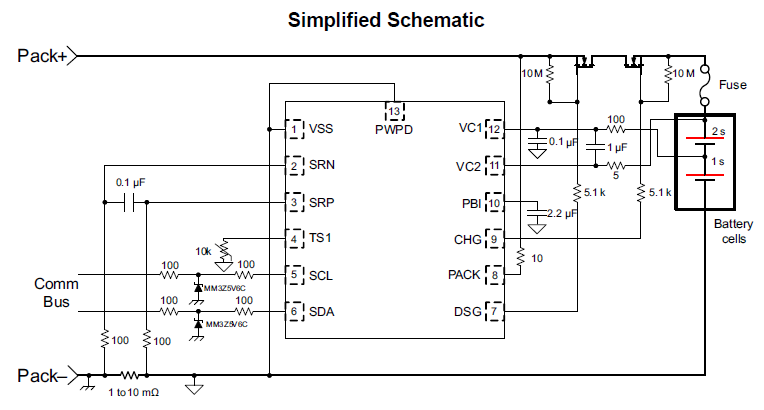

大家好,
我正在使用具有bq28z610 (完整充电器+电量监测计+保护IC)的基于电池的系统。
数据表中有一个简化的示意图:
在哪里连接适配器和负载?
此致,
拉苏尔
    充电器和负载应连接acrosd Pack+和Pack -。bq28z610没有集成充电器。
    “bq28z610没有集成充电器。”请考虑参考( SLUA65B )的第4章并解决我的模糊性吗?
    另请查找belling链接:
    e2e.ti.com/.../54.6018万
    此致,
    拉苏尔
    您好,Rasool,
    bq28z610监控电池电压,电流和温度,并可计算在现有条件下应使用的充电电压和电流。 它还可以通过I2C将这些值广播到智能充电器。 但是,它实际上并不集成充电器,充电器将连接到适配器电压并控制提供给电池的实际电压和电流。 为此,您需要单独的充电器IC。 bq28z610将监控充电操作并确定何时应终止充电(即正确的充电终止), 但充电器IC可能不会在此时停止充电,它可能会在该点之后继续充电,这取决于其控制方式(例如不受bq28z610广播的控制,但它是否自主决定何时停止充电)。
