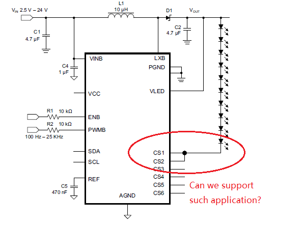

客户想知道TPS6.1177万A是否支持输出并行应用? 请帮助检查。
谢谢。
    你(们)好
    可以绑定2个电流接收器以驱动高电流LED。
