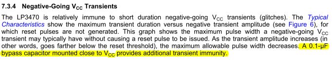

我发现 ,随附的数据表第9页中有有关VCC旁路电容器的描述。 但在典型应用,布局示例和TINA-TI模型中没有旁路电容器。 那么,您是否建议添加旁路电容器? 或者,如果不会出现负向的VCC瞬态电压问题,是否无需旁路电容器?

    如果电源非常稳定(如理想的应用,理想的布局,SPICE模型),则无需旁路电容器。 如果电源可能变化或提供的宽度小故障大于图6中所示的允许值,或者即使电源远离设备,我建议旁路电容器以提供额外的瞬态抗扰性。
