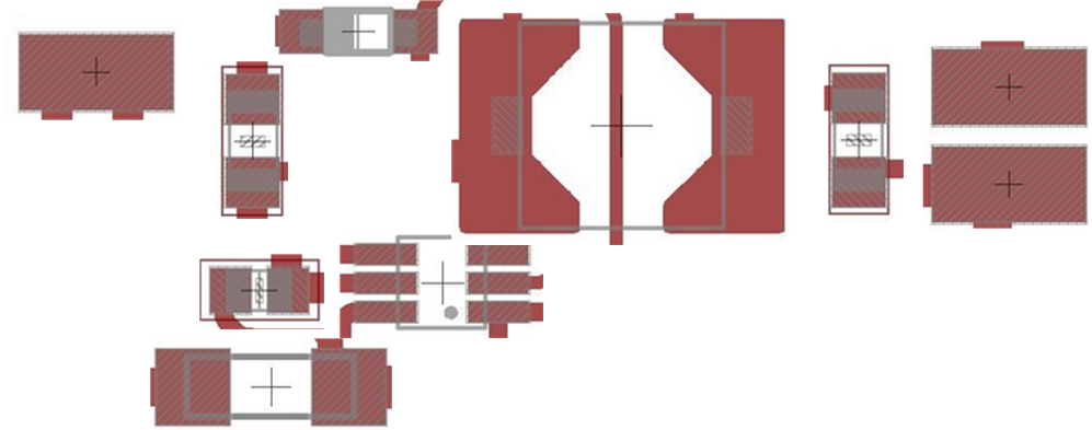

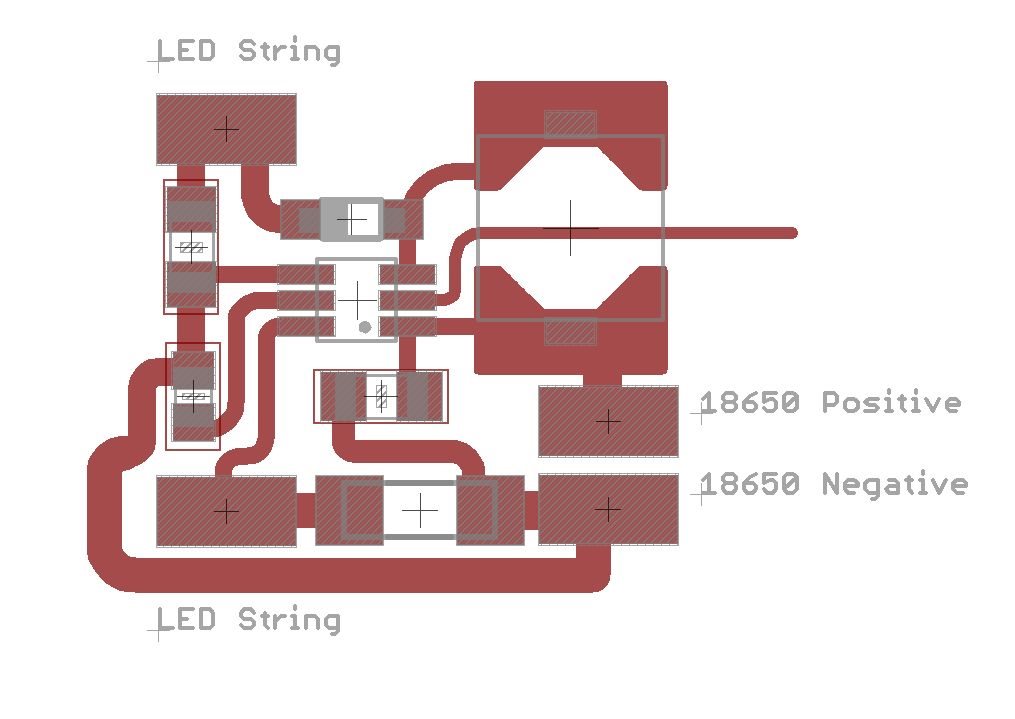

在约75 % 电流时,IC开始运行时非常热,亮度/电流不再增加。
我的布局不理想,可能是由这种情况造成的,还是电流计算错误?
我的电源是1.865万 LiIo电池,IC是用热空气焊接的。
使用0.82 欧姆电阻器将电流设置为240mA。
这是电路和布局:
    您好,Peter,
    在原理图中,Ctrl引脚与Vin相连,这意味着设备始终以全亮度运行。
    240mA的电阻为0.82欧姆是正确的。 但是,IC变热可能表示电流限制正在触发,如果超过总功率,可能会发生这种情况。 您的输入电压和输出电压条件是什么? 如果输出电压/输入电压比较大,则输出电流将受开关电流限制的限制。 请查看TPS6.1165万数据表第10页,了解本节的方程式和说明。

    非常感谢您的回复!
    V-in是LiIo电池,因此输入电压在3.5 至4.2V之间,额定电压为3.7V,输出电压约为13V,有4个白色LED串联连接。
    我看到数据表中的信息,似乎在计算时一定犯了错误,对吗?
    您好,Peter,
    是的,它似乎非常接近当前的限制。 如果布局不是那么完美,效率可能会很低,这进一步限制了您可以使用的输出电流。
    计算值位于附件中。 此外,下面是一些有关布局中组件放置的建议。 由于它似乎是单层的,地面信号路由仍然是一个挑战,但与您的配置相比,这种配置更好。
