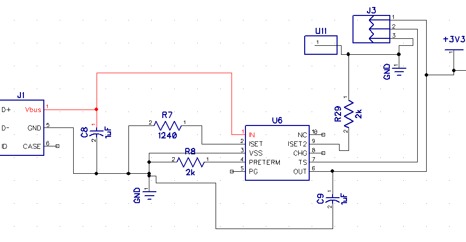

您好,
我正在尝试将 BQ2.409万用作电池组的一部分。 我已按照所附图表中的说明设置芯片。 J3已连接至蓄电池,而u11当前未连接。 当我在连接蓄电池的情况下为此电路提供5伏电源时,不会消耗电流,也不会增加蓄电池电压。 我不知道是否有人有任何建议。 我的主要问题是,原理图是否看起来不错,因为我想不出它不起作用的任何其他原因。 为清晰起见,该电池具有连接到芯片的10K NTC。
任何建议都很好。 谢谢!
    您好Robert
    我找不到所附图表,请上传,谢谢。
    谢谢Kerry,我现在已经上传了照片!
    您好Robert
    我发现PG和CHG引脚未连接,建议您测试PG以检查IC是否电源正常,并测试CHG波形以检查IC是否开始充电。
    同时,为了防止TS/NTC可能产生的影响,您可以通过外部10k欧姆电阻器将此引脚连接到VSS。
    希望这能有所帮助
    此致。
    您好,Kerry:
    我已经按照你们的建议做了。 遗憾的是,添加10K欧姆电阻器没有起到任何作用。 PG引脚如预期的低,但我发现CHG引脚大约为1.8V。 您能想到为什么会这样吗?
    罗伯特
    你好
    至于CHG引脚电压,内部FET为开路漏极,因此我们应通过上拉电阻器连接引脚。
    您能否测试BAT针脚的电压。
    您好,Kerry:
    当蓄电池连接时,我在BAT针脚处获得的电压等于蓄电池电压(在这种情况下为3.97V),当蓄电池断开时为0 (但仍应用Vin)
    罗伯特
    您好Robert
    SCH似乎没有问题,因此您可以测试所有针脚,以确认所有针脚的电压是否正常。 PG和CHG,您可以参阅数据表以将其连接到输出,以实现专用状态。 顺便说一下,您制造多少块电路板,是否有任何电路板表现正常? 谢谢
