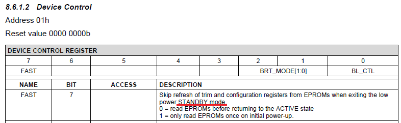

您能告诉我以下"待机模式"的详细情况吗?
我认为这是提供VDD和EN/VDDIO引脚的条件,但背光已禁用(寄存器位 低[BRTMODE = 0 1,10,11]或PWM输入低[BRTMODE=00]。
我的理解是否正确?
此致,
Yaita /日本距离
    你是对的。 内部数字逻辑已准备就绪,因此I2C通信也可用,但未启用升压和LED驱动器等模拟块。
