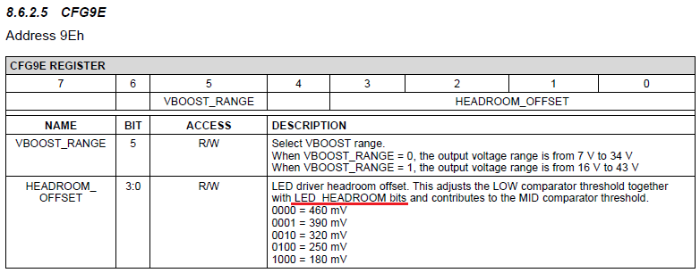

大家好,
我认为下面的"LED_Headroom bits"是打字错误。
我认为“driver_headroom bits”是正确的。
我的理解是否正确?
此致,
Yaita /日本距离
    您好,
    是的, 您的理解是正确的。
    我们将在下次更新时反映此修补程序以及其他事项(如果有),但尚未决定是否进行更新。
    感谢您让我们知道这一点,
