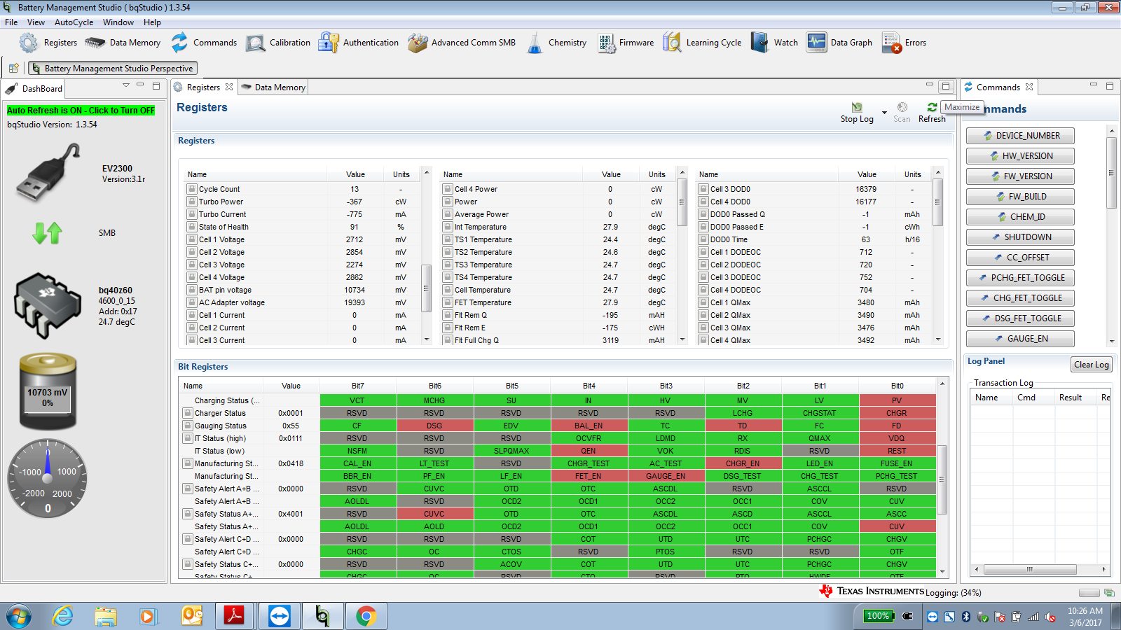

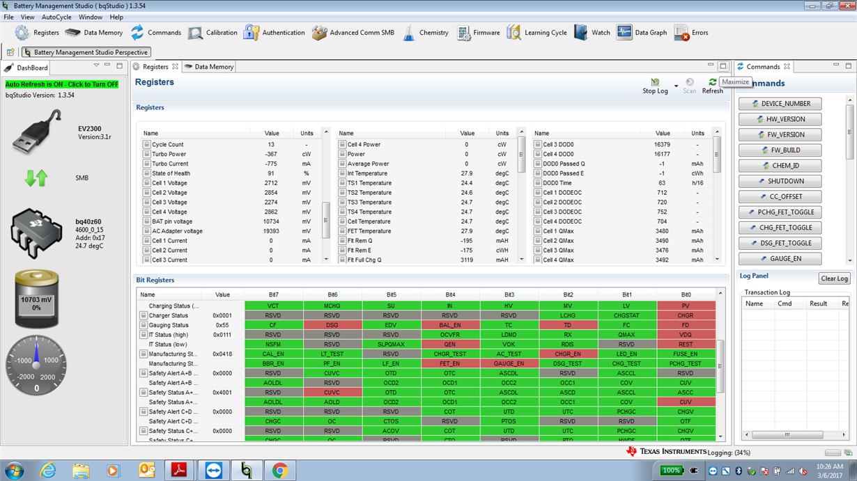

我正在使用 BQ40Z60EVM-578 来评估我们的NCR 1.865万B锂离子电池4系列,因此最终输出为3.7V*4。
电源:BK PRECISION 1762 DC电源。 将输出设置为20V,电流输出设置为最大值
负载:40欧姆电阻器。
为了模仿真实世界,即电池将泄漏,端子电压将低于3000mV。 我有意将电池放电至低于3000mV,例如2600mV。
出现CUV警报,这正是我所期待的。 但是,电压低于恢复电压(3000mV),我实际上根本不能只打开外部电源。
根据TRM ( ),第11页,
条件1:
SafetyStatus()[CUV]= 1和
最小电池电压1..4≥CUV:恢复和
保护配置[CUV_recov_CHG]= 0
如何增加 最小细胞电压1..4≥CUV:恢复? 由于CUV警报,充电器不会从外部电源供电。
我觉得充电器应该自动给电池充电。 应使用CUV警报来防止蓄电池进一步放电。
顺便说一下,我还发现电阻器负载无法与外部电源配合使用。 奇怪的是,蓄电池充电和为负载供电应该是单独的问题。 如果存在外部电源,则应始终允许负载工作,除非出现灾难性情况,例如过热或欠压(电源)
e2e.ti.com/.../data-memory-status_5F00_CUV_5F00_ACUV-Error-march-6th.gg.csv.zip
