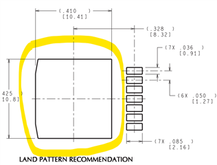

对于我们的内部项目,我们使用具有 TO-263封装的LM2679S-LM/NOPB,3.3 2679SX-12降压转换器。  这些脚印中有一个中心垫,我们应该将其连接到IC的接地引脚,还是应该保持未连接?
    你(们)好
    我建议将GND连接为我们的EVM,它不仅可以帮助您实现功耗,还可以帮助您实现良好的屏蔽。
