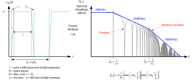

    问题3:我们没有数据显示 “可调节开关节点上升时间”的有效性,但根据EMI理论 ,较慢的SW上升或下降转换率将降低高频噪声,如下所示。
