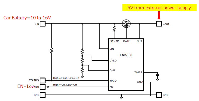

您好,
我们收到客户关于LM5060-Q1的问题。
请帮帮我们。
[问题]
在其应用中,IC关闭时,输出电压可能存在。 对这种用法是否有任何疑虑?
此致,
Tateo

    Tateo,
    由于重新组织和E2E未到达正确的位置而导致延迟回复。
    输出电压为5伏不会损坏LM5060。 真正的问题是,如果输入电压降至5V以下(如冷拖转启动时),并且输出5V随后通过FET主体二极管提供电流。 可能是极低的Z位,具有高电流。
    Brian

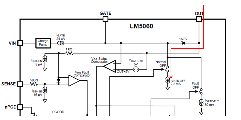

    您好,感谢您的支持。 我们的客户还有其他问题。 请帮帮我们。
    -当IC关闭时Vout上存在电压时,我们认为IgATE关闭会从输出引脚持续流至输出引脚。 在这种情况下,是否存在损坏IC的可能性?
    -在这种情况下,从输出到输出引脚的吸入电流(栅极关闭)是多少?
    -当IC关闭时,输出上允许的最大电压是多少?
    此致,
    Tateo
    Tateo,
    图示为闸门下拉时的某些电流为2.2mA。 加上一些偏置电流转移到其他地方,如EC表所示,可能<20uA。 但是,EC表基于正常启用(Vin和Vout存在)和禁用(Vin存在,Vout放电)。 我没有参加过,它与12伏输入,禁用输出和5伏输出电压不同。 我假设这不是直接低Z电源连接,或者不管启用了什么,都会出现问题-而是高Z的泄漏路径,2.5mA时5V仅为12.5mW,因此不会造成损坏。 在2.5mA下持续一段时间的75V电压是不同的。 它可能会也可能不会造成损坏。 在2点之间,需要在您的端进行实验室测试,因为这是一种不寻常的操作模式。

    您好,感谢您的支持。 我在 数据表P29中找到了有关此情况的描述。 我认为在这种情况下允许的最大输出电压为65V。 我的理解是否正确?

    您好,有没有更新? 让我再问你一件事。 在数据表P29中的C情况下,感应和输出电压应限制在65伏以下。 为什么这些引脚限制在65伏以下? 如果您能向我们提供反馈,我将不胜感激。

    Tateo,
    是的,该陈述涵盖65 V的条件。 假设已根据DS中的条件在温度下对其进行了全面测试。 但是,2.2mA x 65V =~ 150mW。 假设6西格玛电流可以在3.2mA范围内,则Pdiss => 200mW。 这是小电流下拉电路上的污渍,在温度升高时的影响未知。 因此,为了实现良好的设计实践,我建议将Vout的电压范围保持在较低的水平,以便在持续的Vout和未启用设备的情况下实现设备可靠性。 除了正常操作(取消启用时将放气)之外,我不会在任何接近65伏的地方使用Vout,您打算在导轨上保持65伏的电压,而不会出现某种放气。
