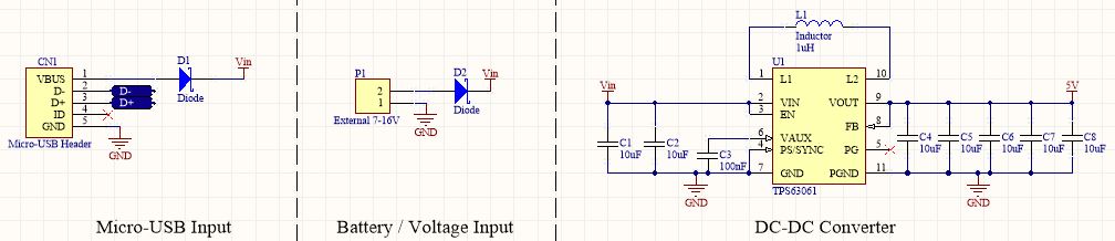

您好,
我正在进行电源设置,用户可以使用USB或一些外部输入电压3-9V左右。 两个输入端都有保护二极管。
我正在使用TPS6.3061万来调节USB电源(根据Wikipedia的介绍,可以在4.4V到5.8V范围内)和外部电源到5V。 满足我需求的完美芯片
可悲的是,当我的PC使用4.9V的USB电源时,我得到的输出电压为3.9V,负载不多-一个LCD屏幕,灭鼠控制器和一个电源LED;不超过80mA。 在焊接这些部件之前,我也遇到了问题,只是在测试电源,但我认为一旦连接了负载,这可能会自行修复。 我还在显微镜下检查了IC (在回流炉中焊接),并在可能缺少的地方添加了少量焊料(FB引脚和Vout引脚应系紧)。 我认为大多数焊料都移到了Vout引脚本身,因此FB连接不良,但我修复了这一问题)。
我怀疑TPS本身是扭曲的,我确信它只是我选择的部件(电感器或电瓶盖等),或者我的主板布局。 所以在我拼命地重新设计布局并发送一个新的板之前,我想知道是否有人能给我反馈为什么会发生这种情况。 原理图和PCB的相关部件附在下面。 请注意,TPS本身的电压为3.9V,是在输出电容器上测得的,而不是在后面的PCB上,在电源跟踪到电路板的其余部分之后测量(因此,这不是轨道压降问题)。
    底部是否有接地连接?
    可以改进接地连接。
    我肯定会建议遵循数据表的布局示例,主要是:
    -在输入和输出电容器的接地连接上添加通孔
    -在设备的电源板周围添加vias
    为Vin和Vout信号绘制多边形平面
    您是否可以共享电感器和电容器部件号?
