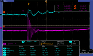

我看到负载瞬态上的振铃,第一个峰值为从DC电平到560mV。 振铃频率约为862 kHz,持续时间约为15 us,直至大部分衰减。
您能否帮助我改善瞬态响应并降低272mV开关噪声带?

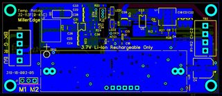

    我正在尝试插入原理图和布局图像,但插入工具告诉我不允许插入。 它们位于我的C:驱动器上。

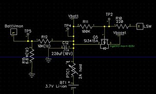

    下面的第二个示意图是增压转换器的输入电压。 输出(Vload)仅转到TB1和几个上拉。

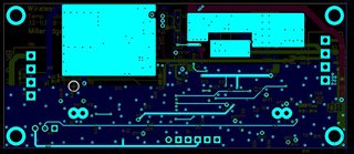

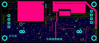

    由于您提到了布局,我注意到我的初始升压接地连接到TB2,允许高回路电流在整个印刷电路板中循环。 之后我剪掉了那个痕迹,用粘结膜连接到TB1。 仍在振铃,但第一个峰值振幅降至400mV。
    此外,我之前也注意到引脚6和7的Vin布局不足,因此我用大量焊料填充了这些引脚。 振铃范围用该波形向上区域拍摄。

    以下是负载瞬时振铃。 注意-现在情况较好,部分原因是我的示波器探头在测量时接地更好。 有多好足以振铃? 我知道它仍然被低估了,但它看起来比以前更不令人担忧。
    以下是负载振铃(蓝色)和Vin振铃(粉红色)波形。 您能告诉Vin为什么会响铃吗? 这是否是输出振铃的原因?

    对于测量,SW探头和GND探头的回路应尽可能小。 良好的波形如下所示。 我认为第3页和第4页的波形正常,因此可能是测量导致第5页的振铃。
     在第6页中,蓝迹线也在发出严重的响铃。 是否与第5页的工作条件相同? 如果输出电压不稳定,也会导致输入电压振铃。 但我认为Vout在第5页比较稳定。

    我是90 % ,确定上面的图像5和6的条件相同,唯一的区别是扩展的时间范围(5中4US,6中1us)。 下面是我在使用非常短的弹簧线进行接地连接时捕获的一个图像,而不是使用带鳄鱼夹的长引线。 同样,蓝色是Vout,粉色是Vin。
