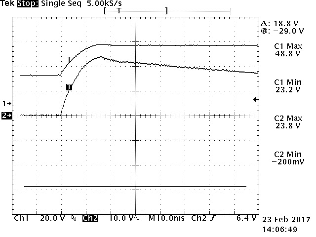

我将TPS2384连接到四个PoE负载,我正在测量系统启动时的瞬态电压响应,我想知道PSE是否具有将负载逐个连接的保护功能, 或者,如果它们都同时连接。 换言之,我想回答我的假设,即我用示波器测量的是一个负载的响应,而不是全部四个负载的响应。
简而言之: TPS2384是同时连接所有四个负载,还是在启动时逐个连接?

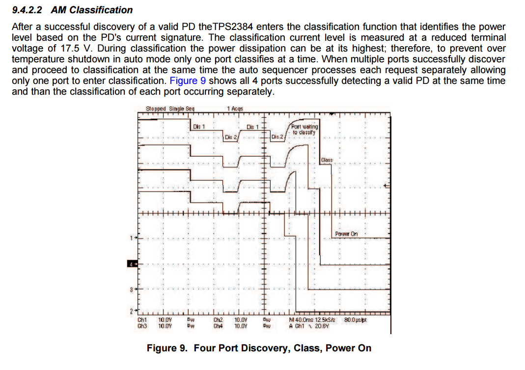

    你好 ,S é bastien,
    在自动模式下,如果所有四个端口同时连接四个负载,TPS2384只允许一个端口同时进入分类并开机。 换言之,将单独打开四个端口。 请参阅数据表的Session 9.4 .2.2。 谢谢。
    此致,
    便士

    好的,谢谢你Penny。 我想我忽略了数据表的这一部分。 我找不到。
    但奇怪的是,我没有看到其他三个端口连接的迹象。 瞬态响应似乎与我连接的PoE负载数量无关。 下面是连接四个负载时瞬时响应的特近。 Ch.1是直流测量,Ch.2是交流测量。
    你好,Sebastien,
    您是不是说您将四个PD连接到PSE端口,但在一个端口打开时,没有看到其他三个端口正在进行检测和分类? 您是否在自动模式下使用了TPS2384?您连接至PSE端口的PD类型是什么? 谢谢。
