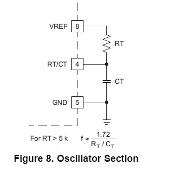

在TI文档“uc3844a.pdf”标题“UCx84xA电流模式PWM控制器”上,图8具有FSW=PWM/(Rt/CT) 1.72。 这是否正确?
    您好Linh:
    这正在数据表中进行更正,不正确。
    它应该是Rt*Ct.
