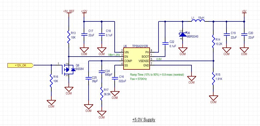

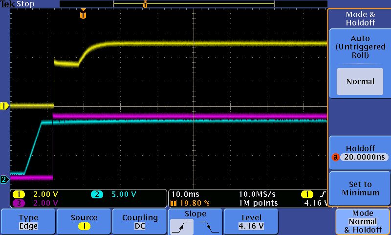

我的12V至5V降压切换台的输出如下所示。 浅蓝色为12伏电源。 粉红色是TPS5.4231万 EN引脚。 黄色为5V输出。
以下是示意图。 除了两个22uF X7R电容器外,输出上没有负载。 如上所示,+5V_REF来自低电流LDO,其输入为12V电源。
为什么5V波形不是一个很好的8-10ms线性斜坡?
    通常,由于输出上的预偏置,您会看到这种情况。 您声称没有附加负载,因此根本没有附加电路? 如果其他导轨不可能出现泄漏OATH,您可以查看SS引脚。 如果在断言EN引脚时未完全放电至GND,则输出电压可能会迅速上升。
    谢谢John,好主意! 我也以为有些东西是有偏见的。
    没有,我已经将电路板装好,因此除了Cout外,没有VOUT (+5V)负载。
    我探测SS引脚,同时探测VIN和VOUT,所有信号看起来都很好。 SS引脚从0V至0.8V (9ms)至2V。 输出电压有9毫秒的斜升至5伏。 我重复了很多次,一切看起来都很棒。 但是,只要我从SS中取出探头(11.5pf/1MEG),分步VOUT就会返回。 我已验证CSS电容器是否连接在SS和GND之间,并且它是否为.022uf。 奇怪。 有什么想法?

    听起来似乎SS电容器没有完全放电。 在TI EVM上,有一个放气电阻器R7的占位符。 您可以尝试将1 Meg电阻器与SS电容器并联放置。
    放气电阻器成功了。
