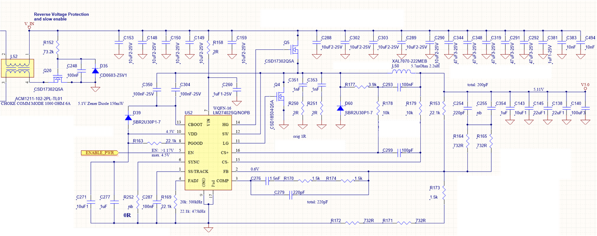

您好,
我们的LM2.7402万设计存在问题。 它由15V电源供电。 通电时,有2种可能的情况:
1.我们听到咔嗒声,输出电压只有2.1V,示波器显示,高输入电流以120Hz的频率消耗。 我们得到的印象是,在短时间内,在120Hz的频率下 ,高侧和低侧MOSFET都被启用,并缩短输入。
2.无噪音,输出电压为5V。 但是,1A的负载会使输出电压降至0.5V。
经过一些测试后,LM2.7402万会停止工作。 在这种情况下,它在15V时吸入0.6A,并且变得非常热。
enable_PWR信号源自输入电压(10k至Vin,2k至GND)。 因此,启用电压约为2.5V,输入电压为15V。
感谢你的帮助。
此致,Jurgen
    您好,
    我们做了更多的测试。 我们注意到,该问题似乎与5V输出上的13个100uF陶瓷电容器有关。 我们现在已经拆除了所有这些设备,电源设备的运行情况要好得多。 现在,我们在启动时听到大约0.1秒的噪音,并获得稳定的5V电压。
    为什么LM2.7402万的输出电容大且ESR低时会出现此类问题?
    此致,Jurgen
    您好,Jurgen,
    确实不应该有任何可听见的噪音。  可听到的噪音通常与环路稳定性问题有关。  我不确定您所描述的声音是陶瓷的压电效应吗?  起动时发出的任何即时咔嗒声通常与极高的瞬时 电流有关。   如果设备出现故障,则更有可能是所述的当前相关/稳定性问题。  这是一种电压模式控制IC,因此环路补偿方案与电路相关,如果更改了电路,环路稳定性和相位裕度可能会发生剧烈变化,从而产生不稳定或稳定性,具体取决于设计?
    我会回到原来的设计,测量开关节点电压和输出电压纹波,并首先确保其稳定?  然后,我将测量电感器电流,开关节点电压以及MOSFET栅极驱动器。
    为了检查您的设计,您能否向我提供您的操作规格?
