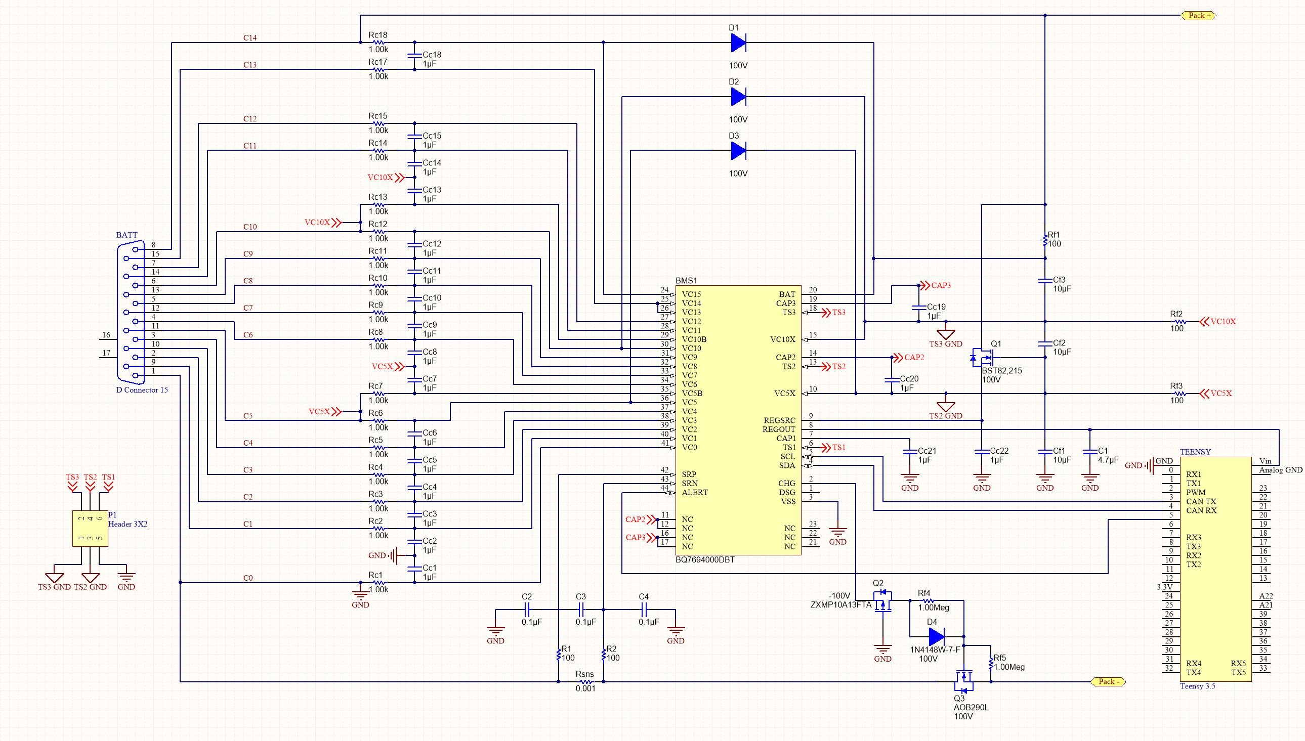

我有两个问题:
  1. 我使用的是BQ7.694万的设计,我想让最终用户能够根据设备的最大能力选择要使用的单元数。 (9s至15s)我想确保此原理图能够正常工作。 它适用于14秒电池组。 我已将VC13引脚短接到电阻器和电容器后面的VC14。 这是否正常工作? 除了数据表中的哪个针脚短路之外,我找不到任何信息。
  2. 我还没有完成原理图,但我可以省略包装放电晶体管,而只是包括电荷晶体管和库仑计数器吗? 我不需要放电保护。
非常感谢你们的帮助!
此致,
Dillon
    您好,Dillon:
    由于您不使用外部平衡系统,我希望VC14/VC13在设备引脚处短路。 因此,您可以保存一整段无源零部件。 如果您使用  已 绘制的,请 按照示意图将Rc17填充为1K。 移除Rc16;移动连接以缩短Cc17。
    (2)如果未使用 带感应电阻器的SPP/SRN连接进行电流测量,并且您的应用不要求OCD,SCD,请 连接
    SRN/SRP到VSS。
    Vish
    使用Rc17校正1K,如原理图中的*NOT *,零欧姆

    我已经做了您建议的修改(我移除了无源零部件的支腿),如果没有错误,这是最后的示意图。 请检查以确保没有错误吗?

    您好,Dillon:
    一些评论:
    • 您必须保持Cc16以连接BMS1引脚VC12和VC13,以便进行正确过滤。
    • 网络名称"VC10X"和"VC5X"用于与引脚名称不同的网络,这是正常的,但Cc7和CC8的comon节点应连接到TS2GND,Cc13和Cc14的公共节点应连接到TS3GND
    • Q1通常与漏极电阻器配合使用,以降低晶体管中的功率并与瞬变相隔离,您可以参阅应用说明bq769x0系列10大设计注意事项 第9节。  在短路或重负荷期间,阻塞二极管保持电压。
    • RF1,Rf2,RF3对于940设计来说相当小,原因见第3节。 1K更典型,但您最了解您的系统。
    • CC1至Cc18为1uF,可提供良好的过滤,但如果您计划使用平衡,则可能需要更小的值,请参阅第4节。
    希望这些都有帮助,其他读者也可能 有宝贵 的意见。

    您说我最了解我的应用程序,但老实说我不知道。 我使用评估板原理图和典型应用作为设计参考。 我通读了设计注意事项,并尽可能地遵守这些注意事项。 我非常感谢所有的帮助。
    我修复了您描述的所有问题,我相信。 希望这是最后的原理图检查。
    由于无法在数据表中找到任何信息或设计注意事项,我不确定哪些内容是否正确:
    1.栅极电阻值
    2. RD电阻值
    3.漏电阻值
    4. CC1 - Cc18值-我使它们变小了,但我不确定最好小多少。 我将数值减半。 我正在平衡一个9 ah 1.865万电池组。
    再次感谢您的帮助!

    您好,Dillon:
    1.非严格需要Rgate电阻器,但 在诸如ESD之类的瞬态情况下,为晶体管与电路提供一定的隔离。  100至100k或可能更宽的范围正常。
    2. RD会将Q1排放的任何检测到峰值的瞬态电流释放回Pack+。  值越小,瞬态下降的速度越快,它不应太小,从而消除了D5的作用,即在重负载将Pack+拉至接近0时,使REGSRC不会拉至接近0。  由于您的设计中不需要放电FET,因此与其他一些系统相比,这可能不是什么大问题。
    3. RDRAIN电阻器为Pack+上的瞬变提供了一些滤波,作用于Q1漏电的净电容,因为净电容和RDRAIN通常很小,所以可能没有太多滤波。  在某些情况下,需要增加电容器以提供更好的滤波。 RDRAIN还在直流电中工作,以降低Q1中的功耗。  例如,如果Q1和RDRAIN之间的电压为35V,电 阻器中的电流为10mA,则1k RDRAIN之间的电压为10V,0.1W。  如果D5下降1V,则Q1中的电压为24 V x .01A = 0.24W。  更大的电阻器会降低更多的功率,但也会降低更多的电压,您不希望在低电池电压和高电流下耗尽Q1。
    4. CC CAP大小是对滤波器有效性与平衡中的电压伪影进行权衡的结果。 CC不影响平衡电流,但内部平衡开关关闭后的稳定时间,以便进行电压测量,这可能会导致平衡过程中出现电压测量错误。  电压伪差取决于电压,哪个单元格以及 平衡了多少单元格。  虽然滤波器网络具有许多输入,但1k和0.1uF RC与CC提供的RC与bq7.692万上使用的100 ohm 1uF相同。
