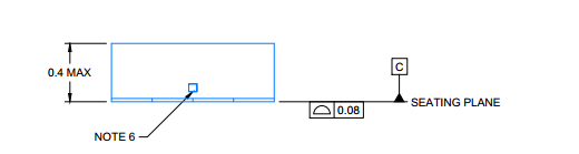

客户现在使用 TLV7.1318万PDQNR,想要了解 高度公差,我无法通过数据表来确定。 您能提供帮助吗?
    我们正在研究这一问题,并将尽快作出回应。 请注意,最大高度为0.4 mm。
    非常恭敬,
    Ryan
    我们遵循JEDEC惯例,并且仅具有最大包装高度。 对于DQN封装,最大封装高度为0.4 mm。
    非常恭敬,
    Ryan
    明白了。 谢谢!
