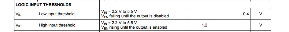

我们计划在项目中使用LDO LP5907UVX,同时我们需要在 芯片的EN引脚上添加一些逻辑技术,因此我们需要了解EN引脚的电压电平。
 在LP5907UVX的数据表中,提到EN电压级别,如下所示
还提供EN电压电平的图形表示,该电压电平与以上电压电平不同
请告诉我哪一个是正确的,同时检查以下电压电平是否正确?
  1. VIN:2.2V,如果VEN <= 0.67V,则设备被禁用
  2. VIN: 3V,如果VEN >= 0.78V,则设备已启用
    您好,Jom:
    电气特性表显示了我们的测试规格,而典型特性曲线显示了典型信息。  表中显示的是我们测试每个LP5907,以便如果Ven高于1.2V,则启用LDO。  如果Ven低于0.4 V,我们通过测试知道LDO已禁用。
    图2显示了这些阈值的典型位置。  尽管您的陈述通常在25C时是正确的,但为了确保LDO在整个工作温度范围内被禁用,我们建议您将EN驱动在0.4V以下。  同样,为了确保在整个工作温度范围内启用LDO,我们建议您将EN驱动器驱动在1.2V以上。
