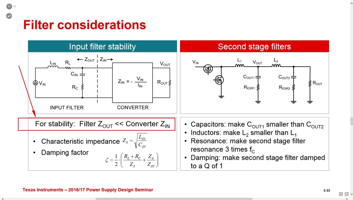

我在  2017年2月16日参加了2017年PSDS,在研讨会中,我有一个关于"筛选器注意事项"的问题
问题如下。
当Zin<Zout (f)出现滤波器不稳定性的原因是什么?感兴趣的频率是多少?
我们可以对Zin电阻器建模,而Zout必须是与频率相关的阻抗,其值在RC (@freq. ->无限)和RL (@freq.=0)。
因此,如果Zin < RL和Zin < RC,则过滤器必须不稳定。 但为什么呢?
谢谢。
    您好Jankel:
    感谢您提出有关功率转换器的输入滤波器稳定性的问题。 它不是一个不稳定的滤波器网络,而是滤波器和转换器之间的不稳定交互,如果滤波器阻抗与转换器阻抗太接近,则会导致这种交互。 有关 该问题及其解决方案的详细信息,请参阅以下应用说明www.ti.com/.../snva538.pdf。 此外 ,您还可以选择观看讨论此问题的视频training.ti.com/.../power-tips-damping-input-filter电源过滤器设计&tisearch=Search-EN-Everything,尽管此视频的详细信息少于ap-note。
    我希望这有助于您了解过滤器与动态变化的转换器阻抗之间的相互作用。

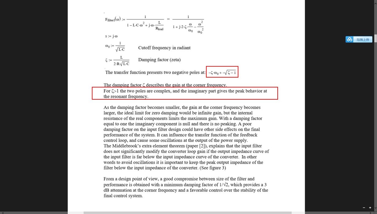

    我已查看了PDF并获得了所需的信息。
    我发现PPT和中可能存在一些错误。
    我认为它应该是"Converter Zin << Filter Zout ",以确保系统的稳定性。
    查看下面从AN中摘录的内容。
    在《ζ》中,本文作者说:“对于>1,两极是复杂的,假想部分给出了共振频率下的峰值行为”。
    我认为这是不对的。 显然,如果 ζ>1, ζ-1>0,则不会有 虚的部分, 所以我们得到两个独立的极,而不 是在AN中写入的复杂极。
    如果我们想要在LC滤波器的共振频率处获得两个分离的极而不是复杂极的增益,则阻尼因子zeta必须大于1,而不是确保其小于AN中所述的1。
    因此,当阻尼系数zeta小于1时,角频率的增益不会变大。

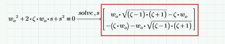

    你好 ,Ulrich
    在AN中书写的极也有些不正确。
    我计算的两极如下。
     换言之,在 ζ 上写的极的表达,在一个在激进的标志上缺少一个方形。
    您好Jankel:
    感谢您在应用手册中发现一些印刷错误。 我还发现减振系数 ζ 应在激进下平方。 ω0,在这一激进分子面前,还缺少一个“”词。   不等 ζ>1适用于过度减振,而不等 ζ<1适用于欠减振,这是在不等声明之后的讨论。   该应用说明的作者不在TI目录中,因此我不确定如何修复应用说明。 不过,我会就修订条例草案提出一些质询。
    同时,关于滤波器输出阻抗应大大低于转换器输入阻抗的主要论点仍然有效。 换言之,“Filter Zout << Converter Zin”是正确的。
    原因是您需要低阻抗源为转换器供电,以保持转换器的输入电压。 考虑 在直流电压下,如果滤波器阻抗高于转换器,则大多数电源电压将会落在滤波器上,并且转换器输入中几乎没有可用的电压。  同样,在高频交流电(基本上是EMI噪声)时,低滤波阻抗会将交流电分流至GND,并且转换器输入中的噪声极小。   这与保持滤波器输出到转换器输入阻抗的广泛分离以避免激发不稳定的系统行为的前提是一致的,同时为转换器提供低损耗电源。
