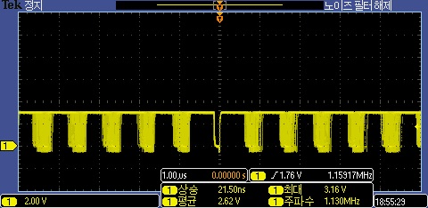

我的客户已通过TLV6.209万EVM-125测试。
测试条件:输出负载为2.5V和1.2A。
我的客户的问题
1) SW (引脚1和2)的频率 由输入电压更改。 那是什么?
2)  频率不是三角。 那是什么?
     输入电压为3.4V。它被触发。
输入电压为3.1伏。
输入电压为3.2V。
输入电压为3.3V。
输入电压为3.4V。
    基荣孙,
    这是DCS控制拓扑的正常行为。 该设备受准时控制,并以取决于占空比(VOUT/VIN)的切换频率运行。 如果占空比变大(VIN减小),接通时间也会变大。断开时间设置得更低,以保持开关频率稳定(有关VIN>3V的信息,请参见数据表中的图5)。
    但是,从某个更长的接通时间(VIN进一步降低)点开始,切换频率无法保持,并根据需要降低以保持占空比(对于VIN<3V,请参见图5)。 对于VOUT=2.5V,这在客户所见的较大VIN处发生。
    在该范围内,接通时间过长,无法将占空比保持在以前给定的切换频率范围内。 因此,降低了切换频率,以保持正确获取VOUT所需的占空比。 现在,此调节模式 设置的逐周期略有不同,看起来像上述图中的频率抖动。 这不是一种不稳定的行为。
