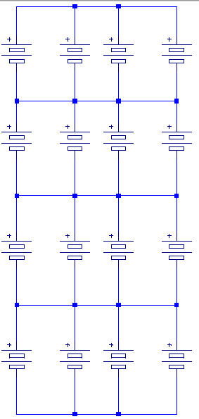

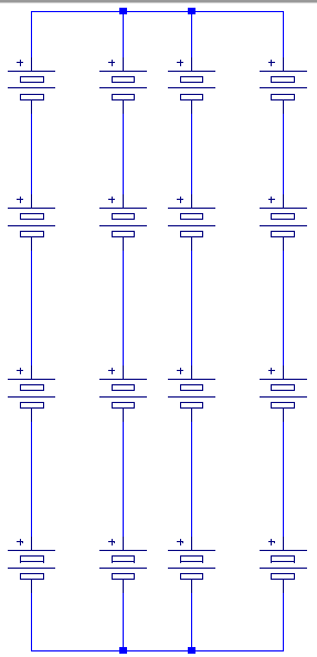

我们的电池要求为4S4P电池组,并选择使用无源电池平衡,
        (a)
          (b)
  • 我们有2个以上的选项,图(a)的体系结构只为包使用1个平衡IC,但这种方法的问题是单个单元 平衡
  • 图(B)结构4平衡IC将用于4个并行字符串
请告诉我们,TI推荐考虑  平衡的架构A或B  。
    选项A是首选方法。 仪表将把并联电单元视为一个单元,它们的电压应相互跟踪。
