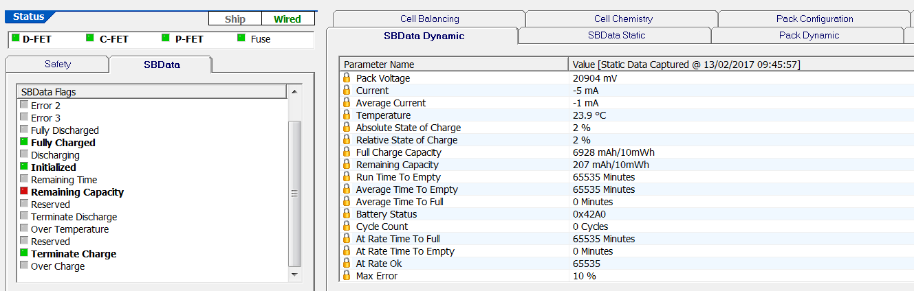

我们目前使用bq78PL114电池管理芯片,但是我们看到,即使绝对/相对荷电状态为2 % ,'Fully Charged'(完全充电)和'Terminate Charge'(终止充电)标记也始终打开。   下面是数据信息的屏幕截图,其中显示上述标记始终打开。 根据我的理解,完全充电标志仅在充电状态接近100 % 时才会显示,并且在电池完全充电时将会发生终止充电。
有人能帮我解决这个问题吗?我不知道为什么'完全充电'和'终止充电'标志总是打开的,如果有问题,如何解决。
谢谢,
Nilesh
    您好,Nilesh:
    您对完全充电(FC)和终止充电(TC)标志的理解是正确的,但您的屏幕截图将它们显示为绿色,这意味着它们已清除且未设置。 绿色表示(清除)或(0),而红色表示(设置)或(1),则在充电时SOC为98 % (设置FC标志),然后SOC为100 % (设置TC标志)时设置(红色),如您所见, 由于剩余电量低于默认报警阈值(560 mAh/10mWh),因此剩余电量标志为红色(已设置)。

    您好,海德尔,
    您提到SOC是98 % 时,FC标志将被设置(红色),只是想确认您所指的SOC是绝对SOC,对吗?
    谢谢,
    Nilesh
    您好,Nilesh:
    我们不称之为绝对,但它是过滤的SOC。
    最佳,
    Haidar

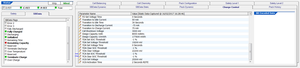

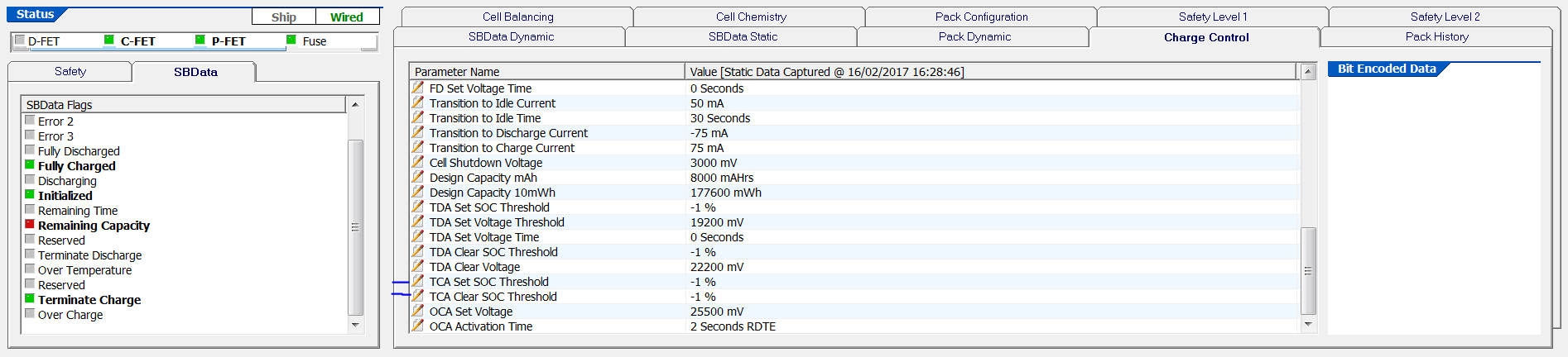

    您好Haidor:
    好的。 我仍然感到不安,我们目前的设置是,我们有一个微控制器来检查TCA/Terminate Charge标记,如果TCA标记为开/关,那么微控制器将通知我们, 如果TCA标志为关/0,则TCA标志不应通知我们。但发生的情况是,微控制器不断通知我们TCA标志已打开,即使它处于您提到的清晰状态,它仍会通知我们。 另一件有点令人困惑的事情是,TCA设置/清除SOC阈值设置为-1,这意味着它已禁用,但终止充电处于如下所示的清晰状态。 如果禁用TCA设置/清除SOC阈值,终止充电标记是否应呈灰色显示?
    谢谢,
    Nilesh
    Nilesh,
    让我澄清几件事。 TCA设置为绿色表示警报处于活动状态,我认为您已经了解了这一点。 设置TCA设置SOC阈值参数不会完全禁用此功能。 它仍将在充电终止时设置标记。 如果TCA Clear SOC Threshold (TCA清除SOC阈值)参数设置为-1,则不会清除该标志。 需要将其设置为百分比,可能是95 %。 请尝试此操作,看看是否有帮助。
    Tom
    谢谢Tom,工作出色。
