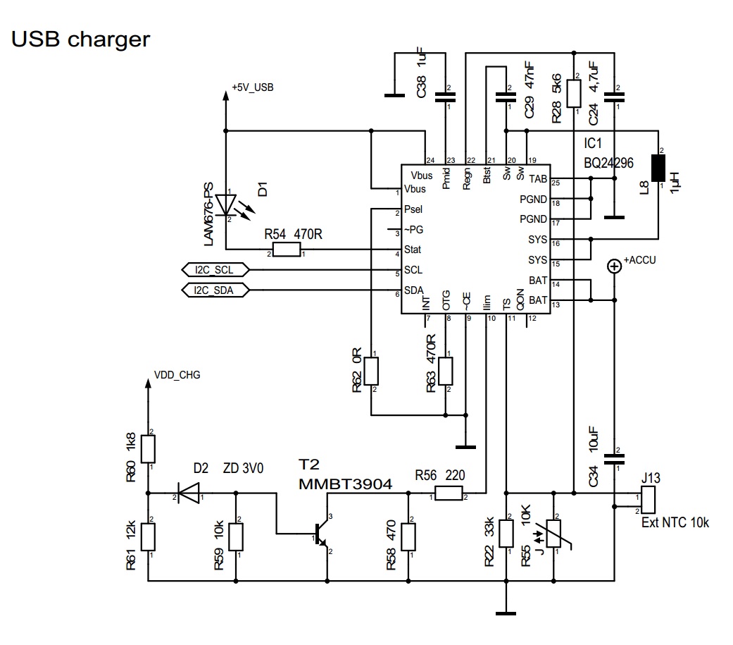

尊敬的各位:
 我的BQ2.4296万充电器有一个非常奇怪的问题。 它仅用作充电器,所需的充电电流高达2 A。我可以使用Ilim上的附加晶体管从外部调整充电电流(关于欠压保持),这种晶体管工作正常(我可以在高/低充电电流之间切换),但我遇到了一个非常奇怪的问题:
当达到最高电压或模块处于错误模式(LED闪烁;即我断开NTC)时,电池也在充电。 实际上,当电池电量耗尽时,充电工作正常。 CC相位完成,模块进入CV相位,同时保持4207 V电压,但当电池充满时,充电仍会继续(电流约为230 mA,LED熄灭),因为充电器将返回CC模式(无CV限制)。 如果我断开NTC并将模块置于错误模式,也会发生同样的情况:"正常"充电终止,充电电流达到(约) 230 mA。
因此,简单地说,充电器也会在发生错误或过电压情况时为电池充电。 这种情况如何发生以及如何避免?
此致,
格雷戈
附注 测试也在没有T2的情况下完成,没有变化。 I2C已断开连接,并且没有任何内容发送到芯片。
    您好,Gregor,
    我在原理图上看不到重大错误,只需注意以下几点:
    a)系统是否独立测试? 如何测量蓄电池电流和电压? 输入源是什么(实验室电源,USB,…)?
    b)我看不到降压的输出上限(在SYS上)? 确保您至少有10或22uF...
    c)确保R22和R28为1 % 或TS针脚上的电压正确(如果您要执行热保护测试,请使用电位计代替NTC)
    d)增加C38 (10uF)
    e)您可以使用单个CSD1.7483万F4 (或类似产品)替换整个块R60 + R61 + D2 + R59 + T2,并直接从GPIO驱动(您将节省板上的资金和空间)

    尊敬的Vincezno:
    感谢您的回答。 您认为SYS上的电容器缺失是正确的,这导致了所描述的行为。
    我们还将实施您建议的其他功能!
    关于T2周围的电路,它不能更换,因为这是一个电路,用于在输入出现某些(低)电压时降低充电电流。 但感谢您的建议!
