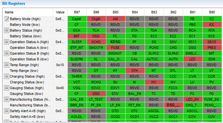

我正在尝试将BQ4050整合到我的新设计中,但在设置过程中遇到了一些问题。
我想检查操作状态A (低)寄存器中的保险丝位被断言为高的原因,而不是永久故障? 我检查了永久故障寄存器,它们都寄存器0,我还更换了MOSFET以确保它们工作。
由于保险丝位过高,我无法使用FET_EN或DSG_FET_TOGLE打开或关闭FET。 但是,使用评估模块,保险丝位设置为低电平,我可以打开和关闭FET。
我已检查数据存储器是否与评估板相同,但没有效果。
我是否需要执行任何设置过程才能使该操作正常工作?
我在电池管理工作室中使用BQ4050目标,而不是BQ40z50,因为我的IC是BQ4050
我已在开机自检中附加了我的电池管理IC的位寄存器的图像。
感谢您的时间和帮助。
此致,
路易
    路易
    您是否使用保险丝输出来熔断化学保险丝? 如果引脚未使用,则需要将其连接至VSS,否则将设置保险丝标志。
    Tom
    感谢Tom的快速回复。
    我现在不使用化学保险丝了。 我没有将保险丝针脚连接到VSS,因为它是输出驱动针脚。
    再次感谢您的帮助。
    此致,
    路易
