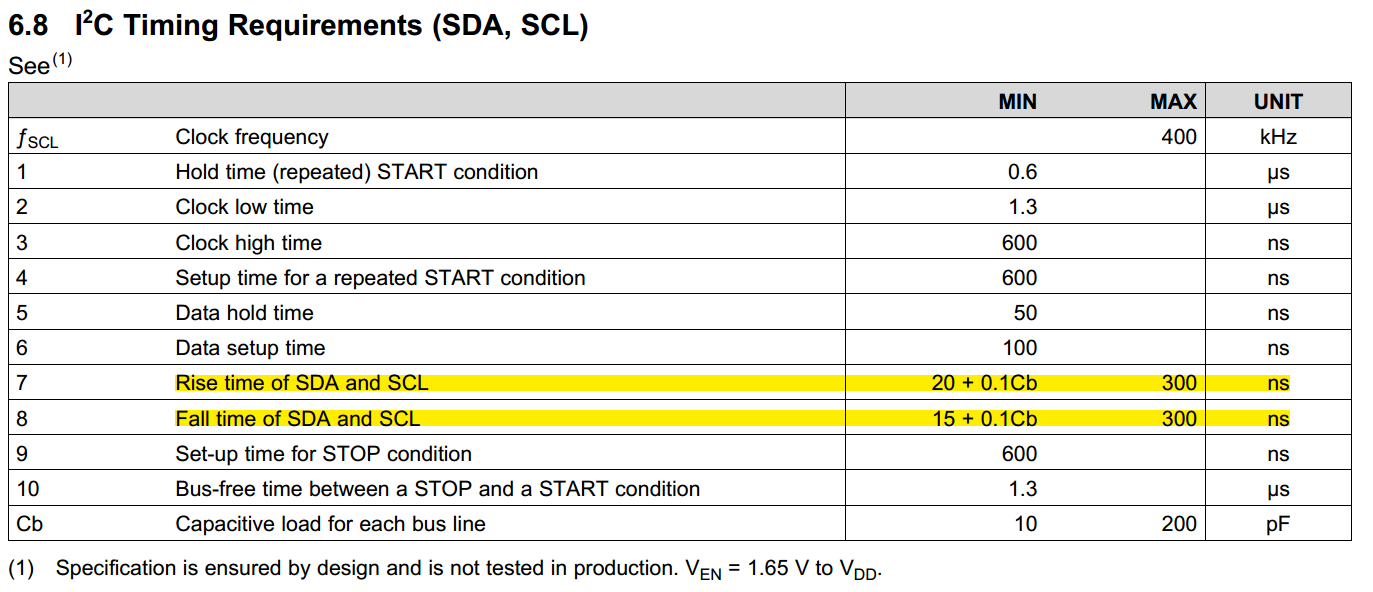

大家好,
我在LP5562上使用标准模式I2C,但数据表上没有标准模式I2C定时要求。
我不知道标准模式下的上升/失败要求是否仍然是20+0.1Cb和15+0.1Cb? 或者 在标准模式下没有上升/失败要求?
请帮助确认。
    尊敬的专家:
    请帮助。
