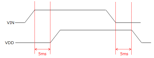

VIN和VDD之间是否需要启动和关闭程序?
我的客户考虑以下顺序。 对这种用法是否有任何疑虑?

    Vin和VDD之间没有顺序要求。 VDD具有UVLO阈值。 由于您的客户的Vin首先下降,因此输出电压将会松动调节或  随着Vin下降而下降。
